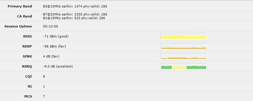

Aktualna prędkość i parametry ale zawsze może być jeszcze lepiej, ale zobaczymy będę próbował choć jak na góry jest bardzo dobrze co do pobierania może więcej się nie wyciśnie niestety @ketrasaArtur  No dzięki za odpowiedz no szkoda bo upload jest ważny do kamer.

Na więcej, nie ma co liczyć tym bardziej że agregacja nie działa na upload. Pod nadajnikiem możesz mieć 20-40 Mb zależy czy też nie jest przycięty jak pisali poprzednicy.
Tym bardziej że SINR jest taki jaki jest. Nie jest najgorszy ale przy ~ 10 byłaby różnica. Jaką masz konkretnie antenę i długość kabla?
