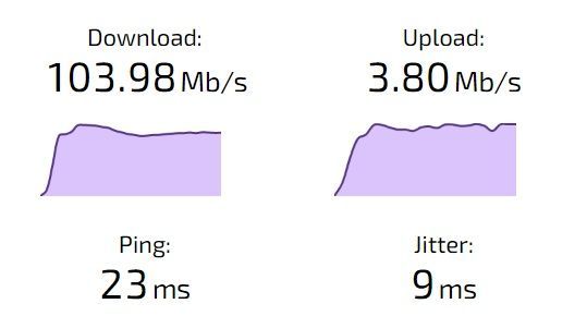

Aktualna prędkość i parametry ale zawsze może być jeszcze lepiej, ale zobaczymy będę próbował choć jak na góry jest bardzo dobrze co do pobierania może więcej się nie wyciśnie niestety @ketrasaArtur  No dzięki za odpowiedz no szkoda bo upload jest ważny do kamer.

@Januszbba jak masz możliwość, to spróbuj pomiary wykonać na pasmach pojemnościowych, czyli 2100 MHz, 2600 MHz. Może wtedy wysyłanie danych wzrośnie, ale pobieranie może spaść, bo może być bez agregacji pasm. Jeśli zależy na wysokiej prędkości wysyłania, to lepiej wybrać jedno pasmo pojemnościowe.

@ketrasaArtur  Ja już próbowałem różnych kombinacji np. pojedyncze pasma to prędkość była słaba około 30-50 mb/s podwójna czyli 1800+2600 lub 2100+2600 już było 100 mb/s a jak dałem 3 czyli 1800+2100+2600 to było też 100mb/s 800 pasmo  nawet nie daje bo to spowalniało prędkość i na wszystkich tych kombinacjach upload był na poziomie 4.

@Januszbba jakie prędkości wysyłania masz przy takich kombinacjach pasm?

@ketrasaArtur  Wszystkie kombinacje były  i było między 3 a 4 upload.

@Januszbba czyli jesteś w zasięgu nadajnika, który jest skonfigurowany na większa prędkość pobierania, niż wysyłania. To w tym zakresie już nic się nie poprawi. To tylko operator na nadajniku może zmienić. Zauważy, że potrzebna jest większa prędkość wysyłania, to zmieni parametry.

Na więcej, nie ma co liczyć tym bardziej że agregacja nie działa na upload. Pod nadajnikiem możesz mieć 20-40 Mb zależy czy też nie jest przycięty jak pisali poprzednicy.
Tym bardziej że SINR jest taki jaki jest. Nie jest najgorszy ale przy ~ 10 byłaby różnica. Jaką masz konkretnie antenę i długość kabla?
