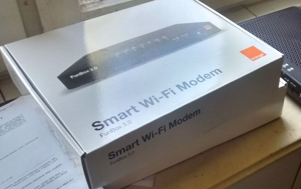

Może to jest pytanie od czapy, bo nie przeczytałem wątku dwa razy, ale czy pytający przestawiał tym kolejnym nowym spod pachy Funboksom opcję "zewnętrzny ONT"?
PS. A swoją drogą zabawne jest to nazywanie funboksa "modemem". Jeżeli już coś spełnia tu tę funkcję, to najbliżej do niej urządzeniu ONT.
Też uważam to za zabawne jak mogą nazywać modemem coś co ma na pudełku napisane modem, no boki zrywać. Ubaw po pachy.IMG_20210510_142210893_HDR — kopia.jpg
