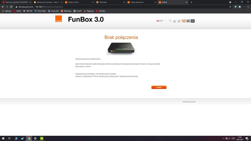

Może to jest pytanie od czapy, bo nie przeczytałem wątku dwa razy, ale czy pytający przestawiał tym kolejnym nowym spod pachy Funboksom opcję "zewnętrzny ONT"?
PS. A swoją drogą zabawne jest to nazywanie funboksa "modemem". Jeżeli już coś spełnia tu tę funkcję, to najbliżej do niej urządzeniu ONT.

Właśnie był technik zdenerwowany, podpoił swój modem i jego modem miał opcje wyboru źródła sygnału, przełączył na ONT i voilà. Te co mi dają w salonach nie mają takiej opcji, pojadę do salonu, a blisko nie mam i znów mi dadzą ten lipny jak zgłosić żeby mi dali taki z opcją wyboru źródła sygnału?192.169.1.1.jpg
