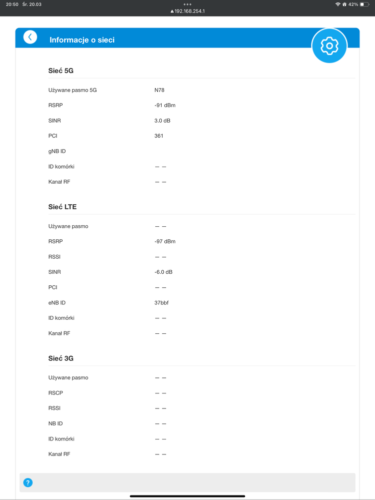

Wymieniono u mnie właśnie nadajniki i mam dostęp do 5G w paśmie C.
Natomiast sygnał wydaje się słaby vs to co miałem w LTE(RSRP było na poziomie -69 db)
Czy to normalny sygnał dla N78 NSA?

Sygnał będzie słabszy w 5G niż 4G, wynika to z wyższej częstotliwości. Chociaż dziwne ale może być odwrotnie ale to już zależy od anten w routerze. U mnie obecnie na MC888 jest tak:

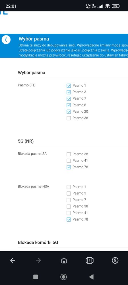

A jaki masz profil połączenia? 5G NSA?
Wszystkie pasma zaakceptowane? Kiedy masz wszystkie odblokowane to okrętuje 4 pasma LTE ale już bez N78

5G NSA/LTE/3G a pasma widać na obrazku.
N78 potrzebuje pasma (tzw. kotwica) na 4G aby działało, tak to jest zrobione. Dopiero za rok, dwa będzie to odseparowane od 4G i wtedy zacznie działać samodzielnie.

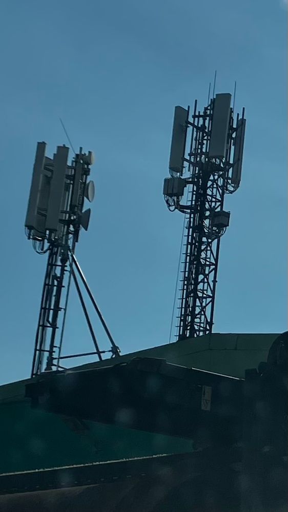

Do nadajnika mam 750. Mój BTS to:
Orange (26003) ID: 1611 (N!)
Modlnica, ul. Jurajska 2 - budynek usługowy
5G w ZTE MC889 załącza się tylko kiedy mam ustawione pasmo B7 i N78 NSA - teraz prędkości to około 240 DW 70 UP (całkiem dobrze ale wiemy że stać na lepiej), kiedy włączam pasma B1, B3, B7, B20 to przechodzi w tryb LTE+, agreguje te pasma i prędkości spadają do 80-110 DW / 40 UP.
Z kolei w iPhone SE (3rd Gen.) z wymuszonym 5G (5G On), prędkości w domu i bliżej nadajnika (- 100 m) nie przekraczają 90/40 i nie wymusza N78 (w field test sprawdzałem pasma).
Czy to może wynikać z tego że jeszcze trwają prace nad ustawieniem? Na oficjalnej mapce nie ma mojego obszaru objętego 5G jeszcze.
Tak wyglądają nowe nadajniki (po prawej)

To może być jeszcze przejściowe parametry albo tak ustawili że masz 5G lub 4G.
Zapewne N78 masz na kotwicy z B7. Jak natomiast włączysz pasma 4G to pozostaje na nich, priorytet może być ustawiony na 4G.
Ta mapka nie przedstawia stanu faktycznego i nią bym się za bardzo nie sugerował, jest rzadko aktualizowana.

@Pawelinho Zmartwię Cię. Na tym nadajniku jest tylko 5G na 2100. Świeżo uruchomione
