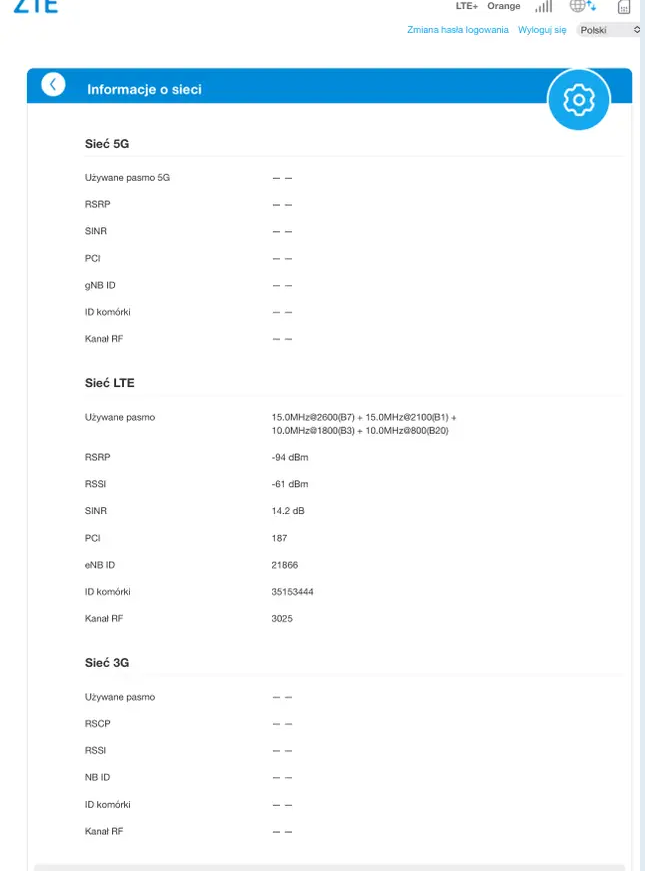

@Kon1981THCWedług mnie masz już agregację. Zasięg z BTS-a niezbyt, bo -113dBm... Zasięg wifi kiepski.Dodatkowo na screenie 2,4GHz...

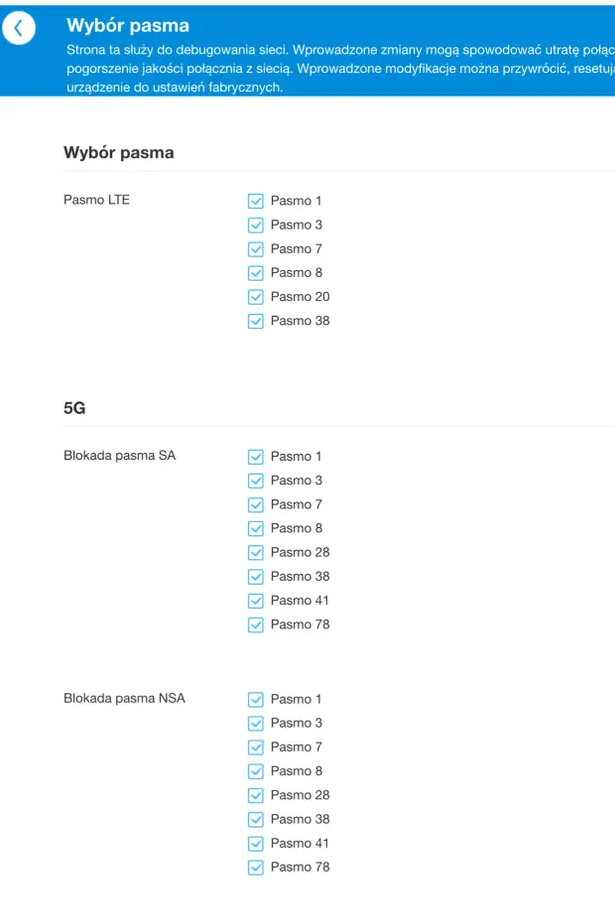

Czy w tym routerze w Orange da się wumusić/wybrać pasma?
Z czego wynika, że w opcjach widzę tylko numery a nie pasmo?

@Kon1981THC Odznacz pasma których nie chcesz używać. Ich pełny opis masz w parametrach połączenia „Sieć LTE/Używane pasmo”.

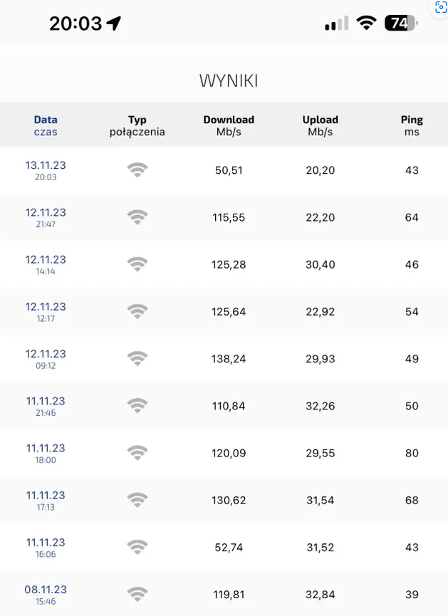

@Kon1981THCTak naprawdę to speedtesty są wiarygodne (o ile na LTE coś może być wiarygodne i stabilne) tylko na routerze, bo samo wifi (a jeszcze ze wzmacniaczami w komplecie) już z reguły spowalnia net i przekłamuje odczyty i pomiary prędkości

Agregacja jest, masz zaznaczone wszystkie pasma. Jeżeli chcesz się upewnić to na stronie główne po zalogowanie klikasz w napis "Szczegółowe informacje". Poza tym widać na obrazku widać że masz agregacje 4 pasm (B7, B1, B3, B20).

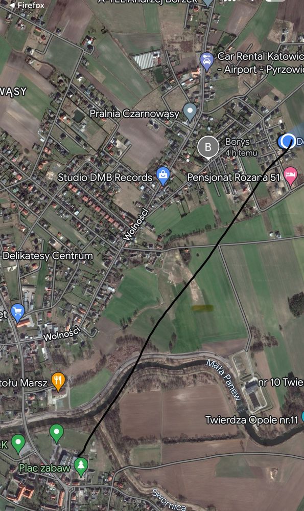

  • Do BTSa jakieś 1.5km w linii prostej, mało przeszkód po drodze.
  • Kolejne BTSy sporo dalej i w drugą stronę.
