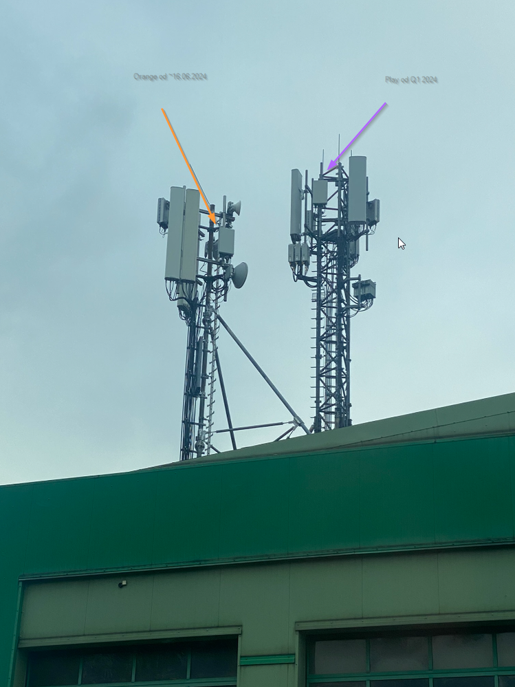

Żeby dokończyć wątek podsyłam aktualizację 🙂
W połowie czerwca zamontowano nowe nadajniki, te poprzednie okazały się być od Play 🙂
Wczoraj uruchomili testowo na pare minut N78m dziś od rana już śmiga, choć prędkość i siła sygnału nie powala.
DW/UP: 250/80
PING: 28
rsrp -95 dB
rsrq -18 dB
sinr 0 dB
Jednocześnie moc sygnału w telefonie też poniżej oczekiwań tj 1/4 "kreski", normalnie mam pełny zakres 4/4 w iPhone.
