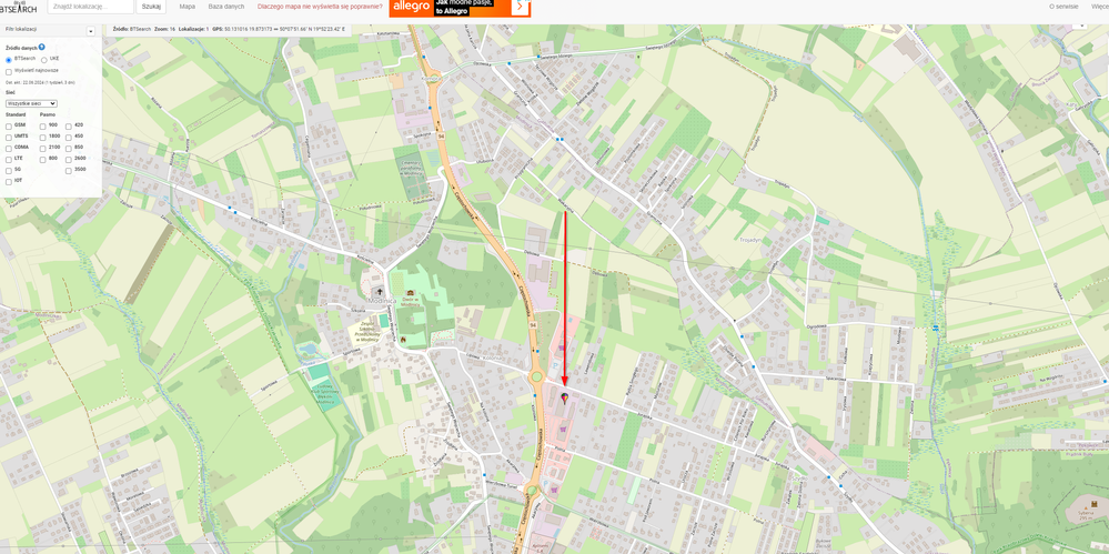

@agat13
Tak ten który wskazałem jest 750 metrów ode mnie

Włączenie sygnału 5G w paśmie C - jest on znacznie słabszy niż sygnał LTE
@Pawelinho Masz rację. Nadajnik jest w fazie rozbudowy o 5G w paśmie C. Tyle się dowiedziałem
Zatem gratuluję cierpliwości i drążenia tematu 🙂
