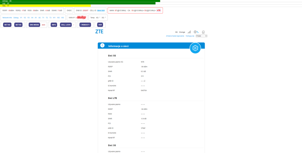

Niestety nie mam Androida i sprawdzam wszystko na field test na iOS i ustawieniach modemu ZTE MC889. iPhone wskazuje BTS: 32816146 (niektóre info o 5G się bardzo dziwnie odświeża w field test i widzę podgląd danych jeszcze z wczoraj 😑 )
Ze względu na odległość wydawało mi się że nie ma możliwości bym łączył się z BTS: na ul. Łokietka 58441505 a to wskazuje modem ZTE
Do tej pory łączyłem się z BTS: 58462497

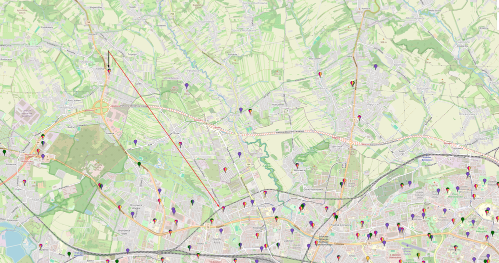

@agat13
Tak ten który wskazałem jest 750 metrów ode mnie
