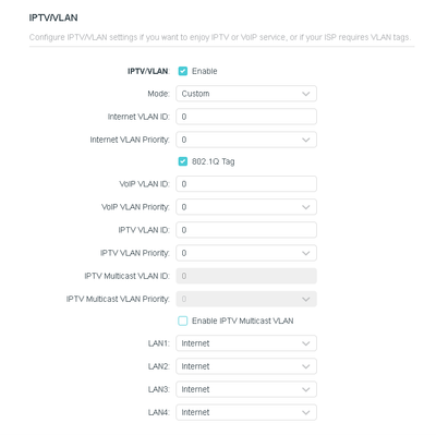

Własny router cz. 2
Wygląda to tak:

Własny router cz. 2
@mat20061
No jest strona konfiguracyjna, pusta. Czemu nic nie wpisałeś? Masz link powyżej...

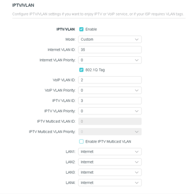

Własny router cz. 2
Ustawiłem to tak:
nie wiem czy do końca poprawnie, ale działa! Dzięki

Własny router cz. 2
@mat20061
Jeszcze jakbyś napisał co Ci właściwie działa, żeby nie wprowadzać innych w bład, to byłoby super. Tak na oko to na tych ustawieniach ma prawo Ci działać tylko internet.
Bezawaryjnego działania życzę. 🙂
  • 79
  • 212
Własny router cz. 2
@j131  działa mi internet na własnym routerze TP-Link Archer AX1500, należy wejść w zakładkę IPTV/VLAN i dać ENABLE, mode CUSTOM, w polu VLAN ID wpisać 35, VLAN Priority zostawić na 0, pola VoIP VLAN ID i IPTV VLAN ID nie mogły być puste, minimalna wartość to 2 i nie może się powtarzać. Nie mam internetu z telewizją, więc myślę, że na sam internet takie ustawienie wystarczy. To tak na przyszłość dla innych użytkowników.
