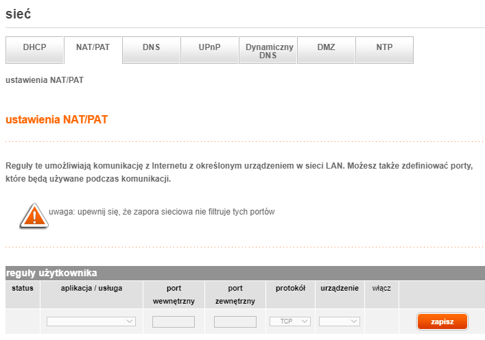

Nie mogę otworzyć portów NAT/PAT jest to totalnie zablokowane nie mam do tego dostępu próbowałem wszystkie co się da zmienianie przeglądarek , sprawdzanie na innych urządzeniach , resetowanie oraz zresetowanie do ustawień fabrycznych rutera no i o dziwo wszystkie ustawienia się odblokowywują ale z ich działaniem nie skutecznie jest tak dobrze niby pokazuje ale nie funkcjonuje oraz po jakimś czasie nie długim wszystkie ustawienia znowu się blokują  nie tylko mi chodzi o ustawienia NAT/PAT  też inne ustawienia się blokują lul

LiveBox 2.0 Duże problemy z otwieraniem portów i w ogóle dowodzeniem na 192.168.1.1
W zakładce DHCP nie masz żadnych urządzeń. To trochę dziwne, biorąc pod uwagę fakt, że jest włączone.
Tak czy inaczej, być może to jest problemem, gdyż jak widzisz, w NAT/PAT wybiera się urządzenie, a nie adres IP (bogowie raczą wiedzieć dlaczego).
Więc zaloguj się do sieci jakimś urządzeniem, które pobierze adres z DHCP Funboxa i zobacz, czy wtedy NAT/PAT będzie aktywne.
Chce osiągnąć taki efekt żeby port był otwarty
W zakładce PAT/NAT nie mogę zrobić nic, tak jakbym miał to zablokowane
nie mogę tam wpisać żadnego urządzenia kompletnie nic nie mogę tam zrobić

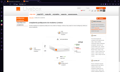

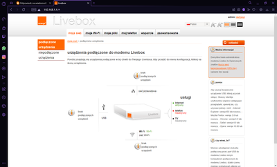

@Danioxxxxx
Rozumiem że jesteś zalogowany do rutera LiveBox 2 z komputera PC?
Możesz pokazać zrzut z ekranu logowania?
@Danioxxxxx
Jesteś zalogowany jako admin, to dobrze.
Ale nie rozpoznaję przeglądarki, może tu jest jakaś blokada? Napisałeś poprzednio że próbowałeś różnych przeglądarek ale nie napisałeś jakich.
Strony dostępne są na protokole http (i tam powinny działać dobrze), ale przynajmniej na FB są też dostępne przez https. Niestety strony https nie mają ważnych certyfikatów więc przeglądarki mają pełne prawo je blokować. Może to o to chodzi? Nie mam jak sprawdzić bo nie mam tego rutera, ale czy jeśli spróbujesz wymusić nieszyfrowany protokół http to problem pozostaje?
