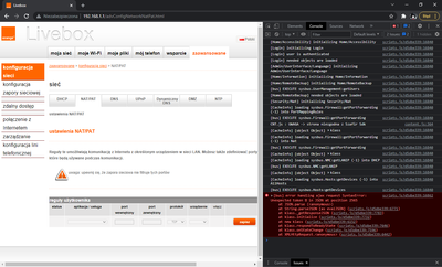

LiveBox 2.0 Duże problemy z otwieraniem portów i w ogóle dowodzeniem na 192.168.1.1
Próbowałem na Opera GX, Microsoft Edge, Google Chrome, Firefox
ciągle nic

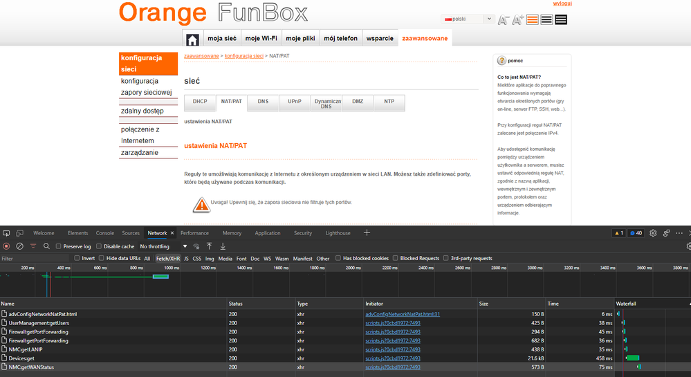

@Danioxxxxx
Jeszcze sprawdź to, co na poniższym screenie. Też wszystko powinno zakończyć się dwusetkami.

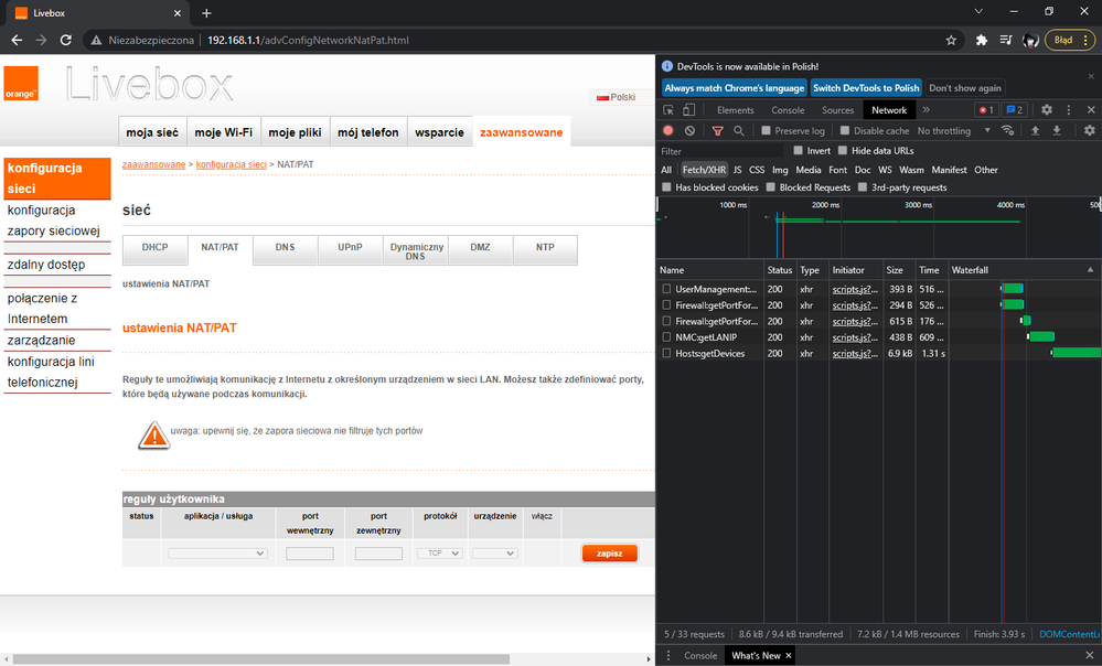

Jak klikam w pole "urządzenie" nic się nie otwiera, również nic nie mogę napisać
Próbuje to skonfigurować pierwszy raz
A to jak mam wtyczkę NoScript coś tam się odblokowywuję ale no ciężko coś zrobić
W prawym górnym rogu w dev tools widać czerwone kółko, jest jakiś błąd krytyczny. Patrzyłeś jaki?
Być może to jakiś błąd javascriptu, który uniemożliwia poprawne wyświetlanie.
Druga sprawa, sprawdź w Response dla Devices:get czy są jakieś urządzenia.
nie wiem czy o to chodzi ale to pisze w response
Pokaż szczegóły

Po restarcie routera do ustawień fabrycznych problem znika i jakiś czas działa, jak sam wspomniałeś.
Potem podłącza się to urządzenie od AMPAK. Wysyła zapytanie o DHCP do routera z Opcją 60 (Vendor ID), której wartość jest nieprawidłowa (to są te krzaczki w tym co wkleiłeś). W tym momencie oprogramowanie liveboxa się wykłada, ponieważ powinno sobie z tym poradzić (odrzucić), ale niestety zapisuje tą niepoprawną wartość. Znów niestety, nawet jak je odłączysz, to w pamięci Liveboxa jest ciągle zapisane. Znów niestety, oprogramowanie liveboxa jest tak dziwnie skonstruowane, że frontend wysyła zapytanie o wszystkie urządzenia, nawet te niepodłączone i livebox je wraca w niepoprawnym JSONIE. Ponieważ JSON jest niepoprawny, forntend go nie parsuje i się wywala i nic nie działa.
Jeżeli chcesz się pobawić, możesz za pomocą Wiresharka podpatrzeć co się dzieje, ale pewnie cię to nie interesuje więc zrób tak:
1) dowiedz się co to za urzązenie, które ma adres IP 192.168.1.11
2) wyłącz to urządzenie
3) zresetuj router i zobacz czy działa NAT/PAT
4) podłącz to urządzenie.
Jeżeli teraz NAT/PAT nie działa to bingo, mamy winnego. Wtedy wystarczy wyłączyć tam DHCP i ustawić tam statyczne IP.
