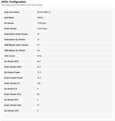

@obywatel_lp Cześć. Dziś o 3 w nad ranem zresetowałem router zeby zobaczyć co się będzie działo do teraz i moim oczom ukazało się mnóstwo błędów. No chyba że ja źle patrze lub to normalnie na edmiaxie
  • 88
  • 116
Super Szybki Internet...
Nie jest normalne, bo masz dalej widełki ustawione (Orange NIC nie zrobiło, powiedzieć to Ci mogą wszystko) i niestety spadający SNR dalej, teraz to sporo... O ile nie było burzy u Ciebie, to ilość błędów jest alarmem do zgłoszenia. Nie odpuszczaj i za wcześnie nie ciesz się, że coś "zrobili" jak nie zrobili.
