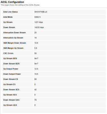

Witam ponownie. @obywatel_lp Tak wygląda wszystko po wywaleniu błędów technika i na podłączonym Edimaxie
  • 88
  • 116

Po jakim czasie działania ten screen?
Z mojej praktyki wygląda tak: Down Stream UAS pojawiają się tylko wtedy, gdy ktoś "od góry" zrobi restart, ewentualnie jak nie wyłączy się routera a wyjmie kabel i włoży z powrotem. Tu luz 🙂
Up Stream BER jak i Down Stream BER prawidłowy. Pojawiające się błędy w normie.
Trochę niski SNR Margin ana Up Stream, ale tu nie ma się co dziwić, bo zapina się aż na 1221 kbps 🙂

@obywatel_lp Router chodzi może od 20 min świeżo po konfiguracji. To jak twoim zdaniem jest ok?
  • 88
  • 116

Moim zdaniem ok. Z błędami to bywa różnie na tym routerze, niech popracuje kilka dni przekonasz się czy stabilnie i czy dobrze służy 🙂
Ja go zawsze będę rekomendował 🙂
  • 88
  • 116

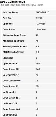

grg.jpgTak to wygląda u mnie tuż po odgórnym restarcie 😉 ... Zawsze gdy nadchodzi magiczna godzina 00:19 zamieram w oczekiwaniu co się dzieje. Zwiększono mi synchronizację, przeplot również (onet z 21 ms do 28 ms jak patrzę na pingi)

@obywatel_lp Cześć. Dziś o 3 w nad ranem zresetowałem router zeby zobaczyć co się będzie działo do teraz i moim oczom ukazało się mnóstwo błędów. No chyba że ja źle patrze lub to normalnie na edmiaxie
  • 88
  • 116

Nie jest normalne, bo masz dalej widełki ustawione (Orange NIC nie zrobiło, powiedzieć to Ci mogą wszystko) i niestety spadający SNR dalej, teraz to sporo... O ile nie było burzy u Ciebie, to ilość błędów jest alarmem do zgłoszenia. Nie odpuszczaj i za wcześnie nie ciesz się, że coś "zrobili" jak nie zrobili.
