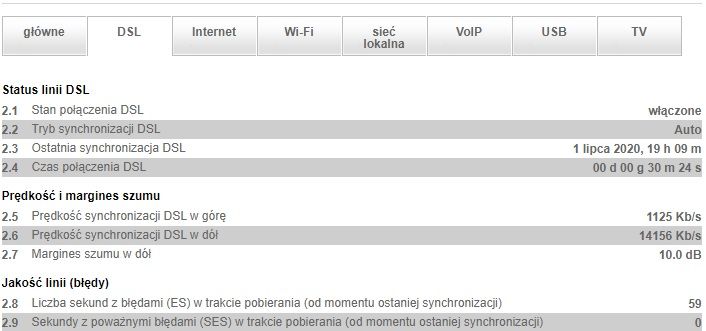

Witam Ponownie. Pan Technik miał pojawić się dzisiaj między 16 a 18 ale niestety nie dotarł 😕 Nie dostałem też żadnej informacji czy będzie czy nie będzie czy mam czekać czy nie. A co do wymiany Routera jaki waszym zdaniem będzie lepszy Router EDIMAX AR-7287WnA który proponował kolega wyżej czy TP-LINK TD-W8961N?
Edit: Jak pisałem wyżej nikt z techników się nie pojawił...i teraz przeglądając sobie neta nagle odłączyło mnie od siedzi @ zaczęła mrugać na czerwono->Pomarańczowo i połączył się na nowo. Pomyślałem sprawdze DLS czy coś sie zmieniło bo moze zrobili coś zdalnie. I tak miałem racje zrobili tylko szkoda ze poszli na skróty. Obniżyli mi Prędkość synchronizacji...zrywa ci neta? Po co naprawiać obniżymy ci prędkość bedziesz miał gorszego neta ale stabilnego. A i błędy nadal się sypią jak szalone.

Technik zamknął zlecenie reklamacyjne jakimś statusem. Opisał powód reklamacji. Zadzwoń na infolinie i sprawdź co zostało zrobione i jak teraz (według info) wygląda usługa. Jeśli uzyskasz odpowiedź, że działa poprawnie zażądaj pomiaru względem błędów na łączu. Podeprzyj się aktualnym odczytem z softu Twojego modemu. Trzeba się upierać przy swoim. Jeśli konsultant stwierdzi, ze wszystko jest ok, zażądaj ponownego sprawdzenia łącza, gdyż modem widzi błędy, które uniemożliwiają Ci pracę. Informuj na bieżąco

Wypowiem się jeszcze, bo mam też wspomniany przez Ciebie router Tp-linka, ten właśnie model. Działał stabilnie, bez problemów aczkolwiek ubogie menu i konfiguracja. Niestety na mojej linii synchronizował się o ponad 2 Mbps mniej niż Edimax, mimo zapasu marginesu. Więc jest ryzyko, że na TP-linku będziesz miał jeszcze mniejszą synchronizację, a nie o to chyba chodzi.
Edimax z kolei wyczulony jest na burzę 😉 właśnie u mnie grzmi. Każde grzmot to ok 30 błędów CRC 😉
Mimo, że kabel biegnie ziemią.
