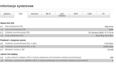

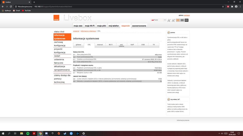

Witam. Posiadam internet od 10mb do 20mb który leci max 13mb i do tego niesamowity Livebox 2.0. Jestem przy neostradzie(teraz orange) już od dobrych 10 lat i nigdy nie miałem z nią problemów. Oczywiście moja prędkość na dzisiejsze standardy to śmieszne ale nie mam możliwości zwiększenia prędkości o swiatło bo go na mojej ulicy nie ma...ale może napisze o co konkretnie sie rozchodzi.
Jestem osobą która lubi sobie pograć przez internet (cod, bfv, itd) niestety od 3 miesiecy nie da się grać z powodu ciągłych skoków pingu z 70 do 250 czy tam nawet do 500. Oczywsicie na speed tescie jest on na poziomie 30...do tego dochodzą utraty pakietów. Zgłosiłem juz to do orange i niby coś naprawili ale co nie mam pojęcia bo takiej informacji nie dostałem. Moge wam tylko przedstawić ilość błędów na Liveboxie. Nie wiem czy to coś istotnego i czy od tego są takie jaja z internetem bo się na tym nie znam więc może wy mi coś doradzicie.

Synchronizację masz uciętą na 16383 kbps (identycznie u mnie od dwóch dni). Bardzo niski SNR masz, co może powodować, że traci synchronizację, chociaż nie wiem jak to jest w przypadku Livebox 2.0.

Śmigam od zawsze na kablu 🙂 A jaki router byś proponował? Myślałem na TPLink ale nie wiem jaki konkretnie. Teraz po 6 godzinach pracy liveboxa już wskoczyło 400 błędów...czy to jest normalne?

400 błędów ES to bardzo dużo jak na taki krótki czas, nie pokazuje CRC ale obstawiam że jest ich więcej jeszcze. Sumując: zmień router na ten, który polecam (zawsze możesz wypróbować a potem bezpłatnie odesłać, zamawiając przez Internet, jeśli nie będzie odpowiedni).

Błędy na łączu będą powstawały niezależnie od modemu i będą miały wpływ na działanie usługi. Koniecznie zgłoś łącze do sprawdzenia, szczególnie, że SNR w paśmie do dołu masz około 4dB (o ile dobrze widzę) i stąd błędy. Polecam jeszcze przejrzenie instalacji wewnętrznej w domu (gniazda równoległe, stan złączy kabla itp.) Jeśli cos można poprawić, zrób to, gdyż każdy element linii ma wpływ na działanie Neo

@marder z pierwszego screen-a wychodzi że masz 26 błędów na godzinę, z drugiego już prawie 67 na godzinę. Coś niepokojącego dzieje się z linią. Zgłoś problem na infolinii: 510 100 100 lub napisz na czacie.
