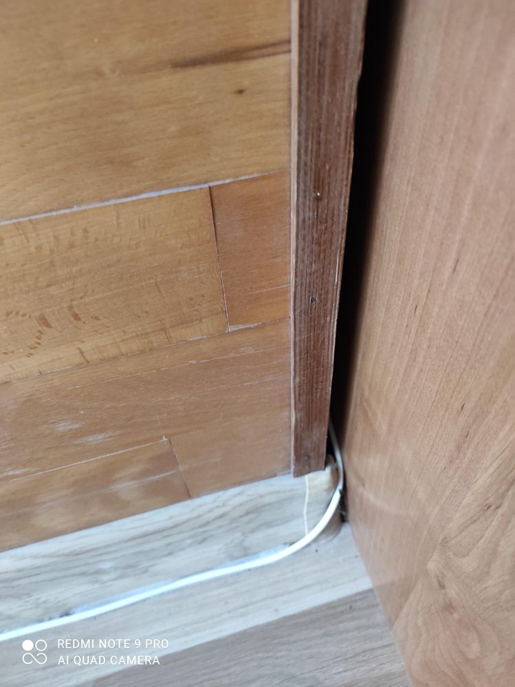

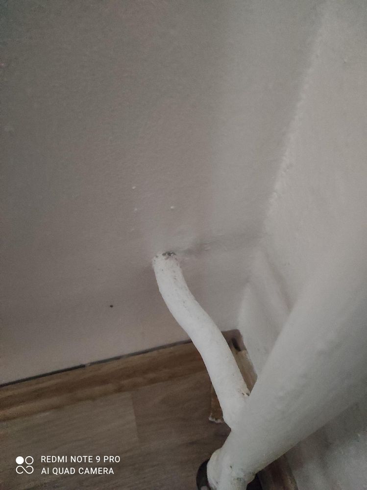

A więc tak. Kabel przechodzi przez ścianę, wychodzi na drugą stronę do drugiego pokoju (drugie zdjęcie-kabel jest schowany w listwie więc trudno go zobaczyć) i przechodzi przez listwę aż za meblościankę po drugiej stronie pokoju (trzecie zdjęcie).  Reszta kabla gdzieś idzie za meblościanką, więc dalszej jego "drogi" niestety nie dam rady pokazać.

@Kamillo97 Bez względu na to, że kabel optyczny w tej wersji jest odporny na uszkodzenia mechaniczne, to widzę, że możesz mieć problemy. Wiem, że estetyka kabla puszczonego po wierzchu listew przypodłogowych jest wątpliwa, ale zapobiega jego łamaniu podczas ukrywania za listwą. Tu widzę taką możliwość. Zagięcie na małym odcinku pod kątem 90st to ryzyko pęknięcia poprzecznego, co właśnie tak się objawia jak u Ciebie. Podczas przystawiania mebli, montażu listew czy sprzątaniu w okolicy gniazda mogło dojść do uszkodzenia. najbardziej nie podoba mi się to dyndające luźno gniazdo i na pierwszy rzut oka to tam mogło nastąpić uszkodzenie. Delikatnie odchyl listwę i przy wyłączonym świetle zerknij, czy przy poruszaniu kablem w różne strony nie "świeci" się on jasnym światłem. Lekkie poświaty mogą być, bo każdy kabel z jasną izolacją się tak zachowuje. Jednak jak świecenie jest wyraźne, to znak, że jest uszkodzony w tym miejscu. Spróbuj delikatnie zmieniać położenie tego kabla obserwując czy modem nie nawiąże połączenia. Na pewno spróbuj unieruchomić gniazdo, bo monter od razu zwróci na to uwagę.. Zachowaj ostrożność przy tych badaniach, aby nie uszkodzić go bardziej
Pokaz jak wychodzi z mieszkania...i jak biegnie dalej na klatce schodowej

@Kamillo97 Więcej nie zdiagnozujemy. Takie ruszanie po ciemku kablem może w przybliżeniu pokazać miejsce uszkodzenia. Ja jednak obawiam się (jeśli takowe występuje na instalacji), że trzeba wymienić cały kabel...
