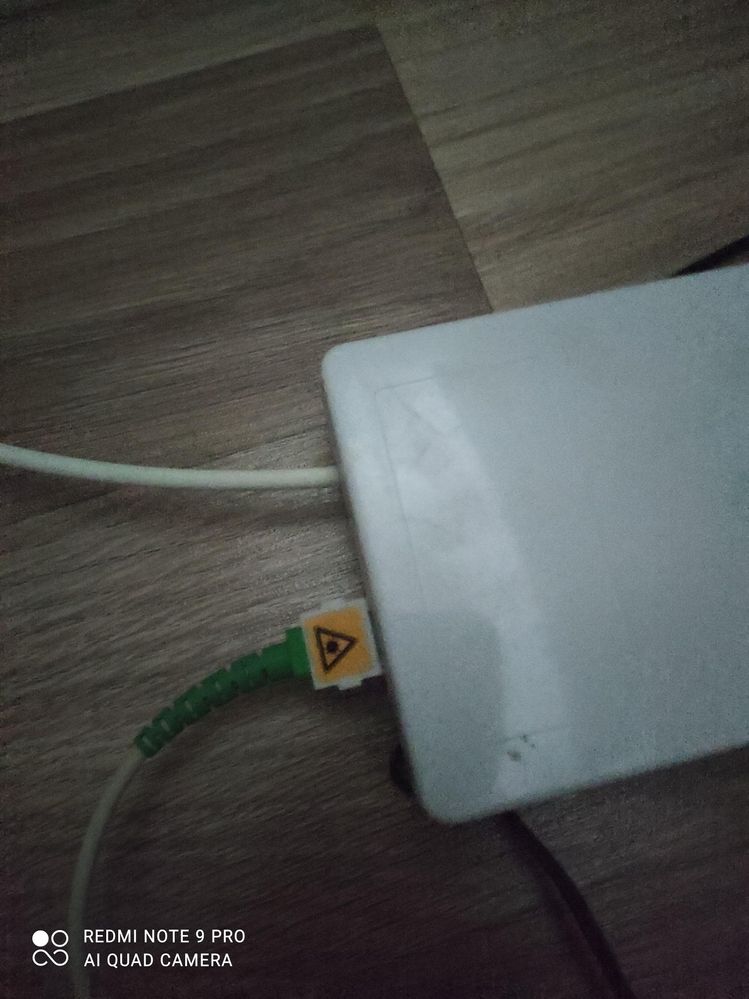

A więc tak. Kabel przechodzi przez ścianę, wychodzi na drugą stronę do drugiego pokoju (drugie zdjęcie-kabel jest schowany w listwie więc trudno go zobaczyć) i przechodzi przez listwę aż za meblościankę po drugiej stronie pokoju (trzecie zdjęcie).  Reszta kabla gdzieś idzie za meblościanką, więc dalszej jego "drogi" niestety nie dam rady pokazać.

@Kamillo97 Bez względu na to, że kabel optyczny w tej wersji jest odporny na uszkodzenia mechaniczne, to widzę, że możesz mieć problemy. Wiem, że estetyka kabla puszczonego po wierzchu listew przypodłogowych jest wątpliwa, ale zapobiega jego łamaniu podczas ukrywania za listwą. Tu widzę taką możliwość. Zagięcie na małym odcinku pod kątem 90st to ryzyko pęknięcia poprzecznego, co właśnie tak się objawia jak u Ciebie. Podczas przystawiania mebli, montażu listew czy sprzątaniu w okolicy gniazda mogło dojść do uszkodzenia. najbardziej nie podoba mi się to dyndające luźno gniazdo i na pierwszy rzut oka to tam mogło nastąpić uszkodzenie. Delikatnie odchyl listwę i przy wyłączonym świetle zerknij, czy przy poruszaniu kablem w różne strony nie "świeci" się on jasnym światłem. Lekkie poświaty mogą być, bo każdy kabel z jasną izolacją się tak zachowuje. Jednak jak świecenie jest wyraźne, to znak, że jest uszkodzony w tym miejscu. Spróbuj delikatnie zmieniać położenie tego kabla obserwując czy modem nie nawiąże połączenia. Na pewno spróbuj unieruchomić gniazdo, bo monter od razu zwróci na to uwagę.. Zachowaj ostrożność przy tych badaniach, aby nie uszkodzić go bardziej

Chodzi o ten wtyk? Jeśli tak, to nie widzę, żeby jakieś światło wychodziło z wtyku.

Poruszałem kablem ale bez rezultatu. Co do tego gniazda światłowodu, to ono może się wydawać, że wisi w powietrzu ale tak nie jest. Leży swobodnie na podłodze. Niestety kabel od strony listwy jest za krótki, więc nie jestem w stanie położyć go na biurku obok modemu.

@Kamillo97  nie chodzi o wtyczkę którą wyjąłeś z gniazda, to co na zdjęciu pokazujesz to gniazdo.

@Kamillo97 To jest gniazdo w modemie. Światełko dochodzi od wtyczki, ale nie kieruj jej na oko. Tylko na ciemną powierzchnię.

@Kamillo97 Więcej nie zdiagnozujemy. Takie ruszanie po ciemku kablem może w przybliżeniu pokazać miejsce uszkodzenia. Ja jednak obawiam się (jeśli takowe występuje na instalacji), że trzeba wymienić cały kabel...

@Kamillo97  mam pytanie, czy ta instalacja tak wygląda od nowego, czy ostatnio nic nie było robione (jakiś remoncik)? Te gniazdo co leży na podłodze proponuję przykleić na ścianę (można kupić taśmę/piankę dwustronnie przylepną lub rzepy samoprzylepne).

Chodzi może o tą wtyczkę? Po wyjęciu tego kabelka i uchyleniu klapki, nie ma żadnego światła. Kierowałem to na czarny przedmiot ale nic nie świeci.
