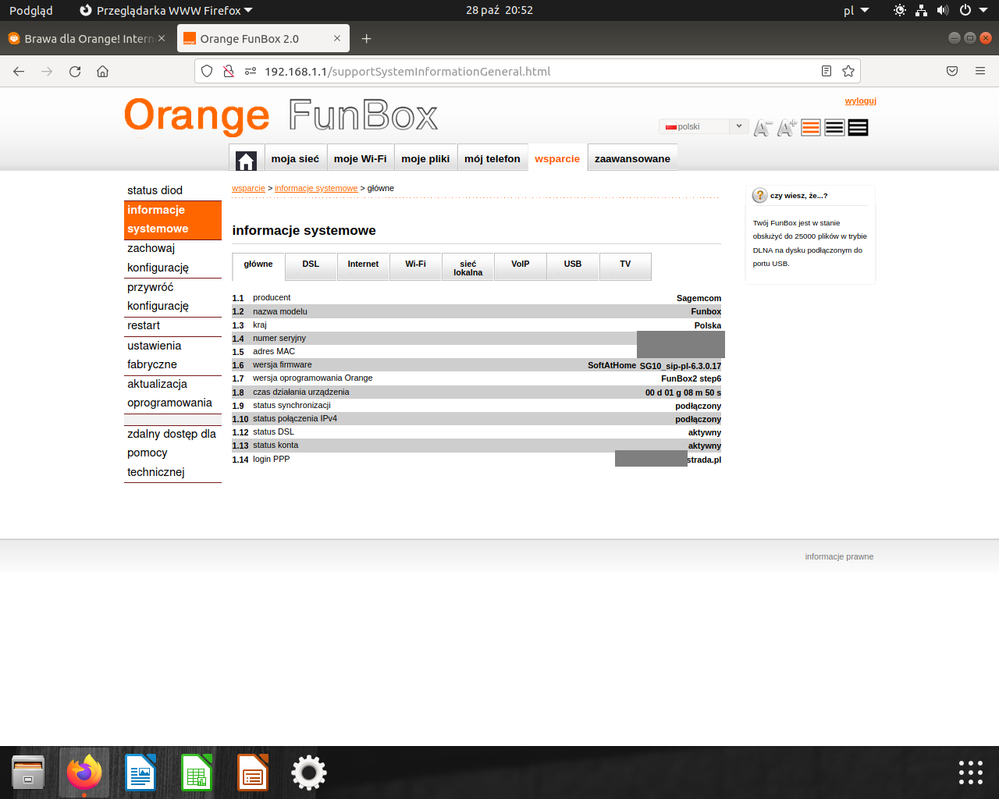

Którą zakładkę mam przesłać która jest poprawna?
W załączniku podałem PrtScrn-y z parametrami...
Zrzut ekranu z 2021-10-28 20-52-41.pngZrzut ekranu z 2021-10-28 20-52-25.png
U mnie mam do centrali 600 góra 700m

@Anonim  przecież masz VDSL zapięty ma 60Mn/ sek czyli linia ma około 500m. Więcej nie wyciągniesz... Chyba, że wymienisz modem na FB 2....
