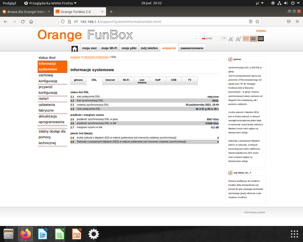

Witam Chcę podnieść rozmowę w temacie prędkości internetu Neostrada VDSL do 80Mb/s czy była by jakaś pomoc w tej kwestii ze strony Orange? Dodam że na chwilę obecną łącze wolne i czyste od błędów Hura! : )

Można mieć 6dB SNR margin i pełne 80Mb/s synchronizację. Wysoki SNR margin może świadczyć o tym, że linia pozwala na więcej, a jest mniejsza synchronizacja niż może być. Najczęściej jest tak, że wysokie SNR jest po tym jak DLM zadziała po jakiejś awarii/zerwaniu synchronizacji/chwilowym zakłóceniu na linii i obcina prędkość, po powrocie do lepszego stanu linii prędkości nie oddaje a SNR rośnie. To nie jest parametr zależny/decydujący, ważna jest odległość od centrali (tłumienie linii też wyrażane w dB) i stan linii, który wpływa na wyższe SNR.
Funbox nie pokazuje szczegółowych parametrów, więc ciężko stwierdzić dlaczego nie synchronizuje się na więcej.
@Anonim 9.2dB można zejść do 6dB by było dalej stabilnie, choć może zacząć trochę błędów się pojawiać (ale nie musi), nie wiadomo dlaczego trzyma Ci wysokie SNR a nie daje większej synchronizacji. Może Ci oddać po czasie a może też być potrzebna pomoch techników, by zrestartowali linię. (choć nie wiem czy jest gra warta świeczki dla kilku Mb/s) Na pewno nie restartuj często routera (a najlepiej w ogóle nie restartuj jak wszystko działa dobrze), bo jeszcze Ci przytnie prędkość jak DLM te restarty zakwalifikuje jako utratę synchronizacji.
PS. nie pisz głupot z tym wyłączaniem czegoś w BIOSie, nie ma to nić wspólnego z synchronizacją linii.

@Anonim jeżeli oczekujesz pomocy od użytkowników takich jak Ty, to dobrze trafiłeś, ale musisz dokładniej opisać swoją sprawę, żeby można było jakoś pomóc. Daj screeny z parametrów linii.

@Anonim ADSL i VDSL to technologie miedziane, ale różnią się wymaganiami liniowymi. ADSL pracuje do 4,5 km ( teoretycznie) i osiąga od 1 do 20Mb/ sek.
VDSL to inna częstotliwość pracy- wyższa, przez co długość linii mniejsza- do 1,3 km. To pierwsze uwarunkowanie i najważniejsze. Drugim jest jakość lacza. Nie możesz mieć żadnych odczepów i zrównolegleń na linii, a pary kablowe muszą być zrównoważone i prawidłowo rozszyte  To sprawdza monter.
Do założenia VDSL konieczne jest również odpowiednie wyposażenie centrali. Jeśli nie ma portów VDSL ( ogólnie czy wolnych nieużywanych) to też nic nie zrobisz...
Jak widzisz, możliwości sporo i nikt zdalnie tego na pewno nie określi.
Podaj dokładne parametry liniowe i opcje prędkości z menu modemu to postaramy się podpowiedzieć.

Którą zakładkę mam przesłać która jest poprawna?
W załączniku podałem PrtScrn-y z parametrami...
Zrzut ekranu z 2021-10-28 20-52-41.pngZrzut ekranu z 2021-10-28 20-52-25.png
U mnie mam do centrali 600 góra 700m
* Wstawiono grafikę dodaną jako załącznik + scalenie wpisów – moderator Kinga

@Anonim  przecież masz VDSL zapięty ma 60Mn/ sek czyli linia ma około 500m. Więcej nie wyciągniesz... Chyba, że wymienisz modem na FB 2....

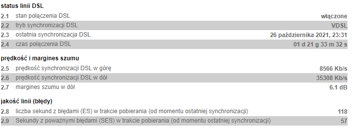

U mnie margines szumu 6.1dB a prędkość tylko 35Mbit/s. Dlaczego?
Dlaczego mam tylko 35 MBit/s, jeżeli margines szumu jest mniejszy?
Czym jest margines szumu?

@egzorcysta SNR czyli margines szumu to odstęp transmisji od poziomu zakłóceń liniowych. Im większy tym lepiej. Granicą jest to 6dB czyli jest ok. Im on większy, tym profil usługi wyższy. Jeśli jeszcze nie ma błędów, to warto zresetować port, co robi tylko monter i ustawić ponowną negocjacje max przepustowości łącza- DLM
Jak mierzysz, bo po ETH musi być około 55Mb/sek. Po wifi, to 35 świadczy, że łączysz się na 2,4GHz
Rozdzielił sieci wifi i zrób testy ma 5GHz inaczej nazywając ta sieć.. Jeśli oczywiście testujesz ns wifi około 1m od FB
