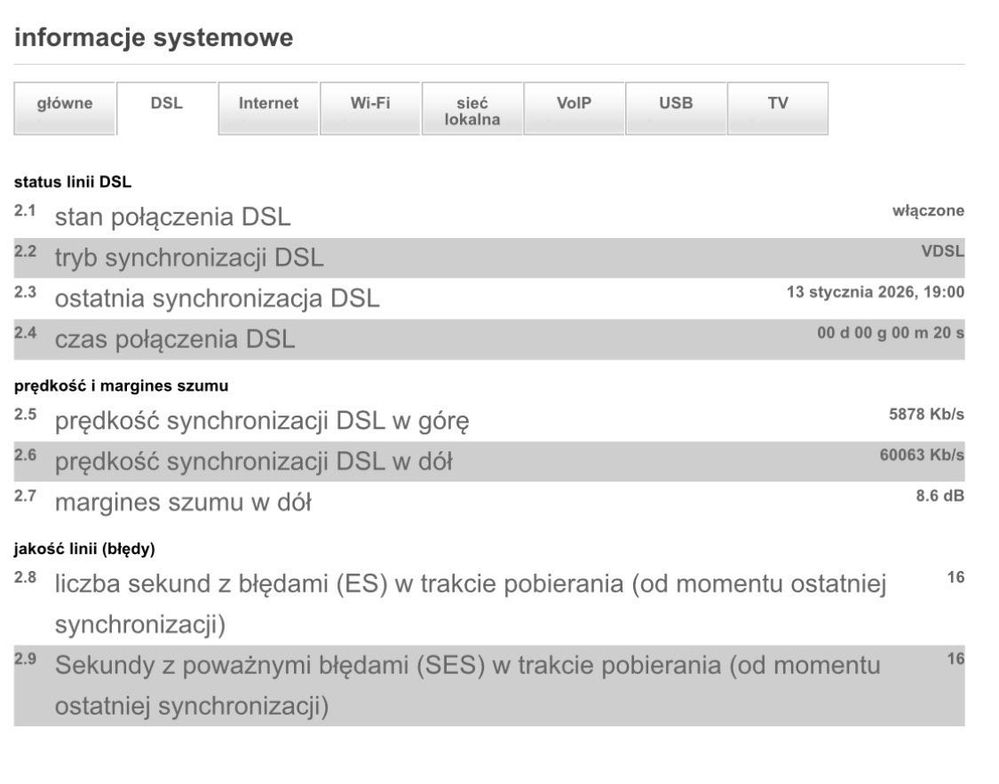

Możesz pokazać parametry linii z routera?

No na pierwszy rzut oka nic nie widzę, żadnych przetarć. Wcześniej zapinało się na pełne 80 mb bo tyle też mam maksa. IMG_3245.jpeg

@Ernikazik na pewno jest coś kiepsko z linią między centralą a spliterem. Przez 20 sekund połączenia masz 16 błędów. To jest stanowczo za dużo i na pewno jest problem z linią. Jeśli nie widać żadnych problemów z kablem podłączonym do splitera, to zastanowiłbym się nad zgłoszeniem.
