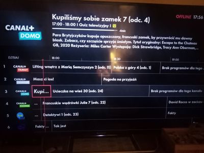

Problem ze źle działającym EPG na dekoderze ULTRABOX+
Tak wygląda zazwyczaj EPG, po 2 opisy programów w (prawie) każdym kanale, bieżący program i następny. Na resztę trzeba czekać, czasami bardzo dłuuugo - czy tak powinno być?
