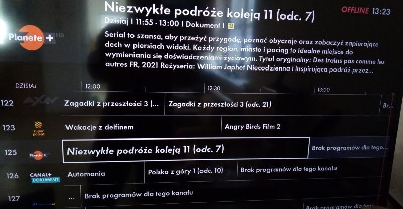

Strasznie mnie wk... ten EPG w Ultrabox+, działa jak chce!
Dzisiaj np. włączam około 11:40 bo chcę nagrać 2 kolejne programy z Planete+, o 11:55 i kolejny o 13:00. No i widzę, że w EPG jest tylko opis bieżącego programu (ten co trwa właśnie przed 11:55) i następny o 11:55. No OK, nastawiam nagrywanie tego co jest (11:55- 13:00) i czekam aż pojawi się/wczyta opis programu tego co zacznie się o 13:00. I co? I kicha! Totalna! Zaczyna się ten program a w EPG "Brak opisu programu"! Mogę sobie oglądać, mogę sobie nagwizdać ale nagrać - nie da się!
Ludzie, no co z tym można zrobić???!!!
poniżej screen z godz 13:23, leci ten następny odcinek (od 13:00-tej) a w EPG "Brak programów dla tego kanału" a minęło ponad półtorej godziny od uruchomienia dekodera...

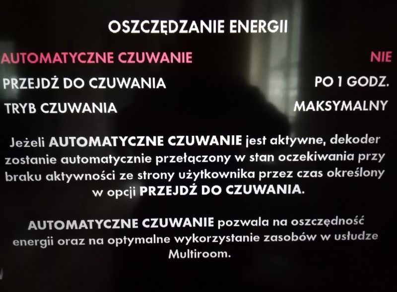

Od zasilania nie odłączam, tylko naciskam na pilocie "power off".
"sprawdza po wybudzeniu" - po włączeniu pojawia się kilka różnych ekranów "startowych", w tym ekran informujący o sprawdzeniu sygnału sat i wyświetlający w % siłę i jakość sygnału. Mam tam zazwyczaj w granicach 90-100%, chyba że grube chmury to trochę mniej.
W ustawieniach oszczędzania energii mam tak:
Do neta nie mam ustawionego podłączenia. Do tej pory nie czułem takiej potrzeby a że nie zawsze net w domu jest włączony, więc wolałem tego nie aktywować żeby się dekoder" nie denerwował" 😉

W opcji "OSZCZĘDZANIE ENERGII" w sekcji "TRYB CZUWANIA" ustaw na "STANDARDOWY" wtedy nie powinny pojawiać się te ekrany startowe. Poza tym na początku po pojawieniu się ekranu startowego jest opcja, coś w stylu "nie pokazuj ponownie", czy jakoś tak (dokładnie nie pamiętam) musisz sprawdzić.

Najpierw zamierzałem napisać, że nic z tego co piszesz nie pasuje do tego co się u mnie dzieje ale... zmieniłem ustawienie "tryb czuwania" na standardowy i zaczęło być tak jak u ciebie 😮 Tzn. po ponownym uruchomieniu od razu wskakiwał ostatnio oglądany kanał, żadnych ekranów startowych a EPG był zaczytany na cały dzień (a może i dłużej 😉 ). Sukces? I tak i nie...
Okazało się, że wyłączanie dekodera w takim trybie oprócz ww. zalet ma jedną dla mnie poważną wadę - dekoder tak naprawdę przechodzi w jakiś tryb ograniczonej funkcjonalności (no bo nie daje sygnału do telewizora) ale nadal pracuje na całkiem sporych obrotach: grzeje się i cały czas zasila dysk zewnętrzny a nawet czasami coś na nim zapisuje/odczytuje (widzę to po mrugającej diodzie na dysku). Może nie bierze prądu maksymalnego (33W, wg instrukcji) ale na pewno dużo więcej niż deklarowana minimalna wartość 0,5W (dla wyłączonego dekodera). Przy ustawieniu  "tryb czuwania" na maksymalny, dekoder po około 20 minutach odłączał zasilanie dysku i robił się zimny. Ponieważ dekodera używam średnio 1 godzinę (średnio!) dziennie, to utrzymywanie go z obciążeniem powiedzmy 10W(?) przez zbędne 23 godziny uważam za niekomfortowe dla finansów i zewnętrznego dysku.
Ale może jednak sukces? Tak, bo wskazałeś, że w sytuacji gdy EPG nie wczyta się kompletny to wystarczy, że choć jedna audycja na dowolnym kanale ma opis programu (bo wciskanie OK na audycji z brakiem opisu nie działa!) to można tamtędy wejść w ustawienia nagrywania i ustawić cokolwiek na dowolny kanał.
Wracam do swojego oszczędnościowego ustawienia i wiem że będę musiał przełknąć i ekrany startowe (nie widzę opcji ich pominięcia w takiej sytuacji, gdy to jest jakby prawie pełny restart?) przez 1,5 minuty i braki w EPG ale teraz wiem już więcej i... damy radę 🙂
