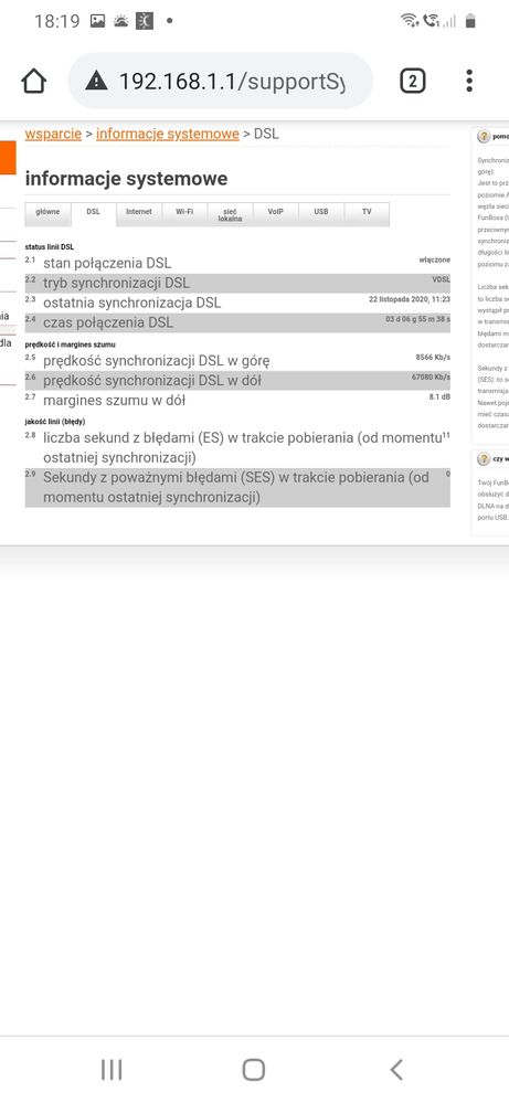

Załączam screeny statystyk DSL. Czy tutaj widzicie jakieś błędy?

@kamil123c Synchro 67/8Mb/sek... pozazdrościć..a błędy to akurat wycięte ma screenie...
Poza tym wymieniłeś dekoder...i podłączałeś go też po kablu? Sprawdź to i na tym nowym. Jeśli to nic nie zmieni przywróć modem do ustawień fabrycznych. To trochę go orzeźwi..

Jeżeli dobrze odczytuje, to masz 11 błędów mało poważnych przez 3 dni połączenia. Jest to bardzo mało i nie ma się czym przejmować. Do 100-150bledow ES na dobę to też akceptowalne.
Wymień dekoder na inny model, np. UHD88 albo WHD80 (jeżeli nie podkręciłem numerów)  i zobacz czy da to efekt.
