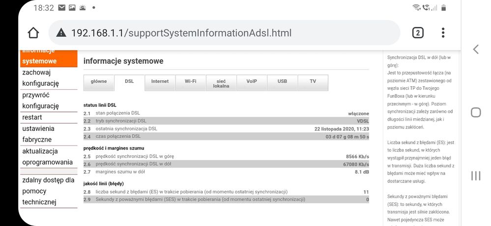

Jak widzicie synchro nawet powyżej 60mb (włączony tv i 2 smartfony bo logowanie było na smartfonie) i telewizja nie daje rady? Nie ogarniam już tego. Spróbuje wymienić na dekoder z serii whd korzystając z porady i załatwię może przez infolinie. Już chyba to mi tylko pozostało. Załączam statystyki DSL jeszcze raz bo poprzednie zdjęcie było odcięte.

7godzin i 11 błędów to nic. Z takich oględzin wynika, że to nie wina linii. Może to karta na centrali jest obciążona i nie wyrabia się z ruchem? Trudno ocenić na odległość.....
