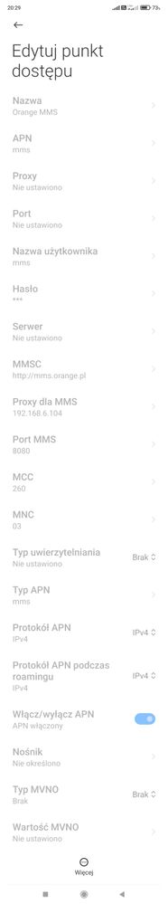

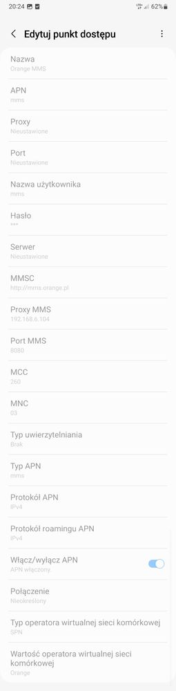

@grzesiek999 przy ręcznej konfiguracji wysyłałem mmsy testowe na ten sam numer. A po nieudanej próbie kasowałem tego niewysłanego mmsa żeby mi nic nie bruździło.
Poniżej konfiguracja z samsunga
a tak wygląda na xiaomi
