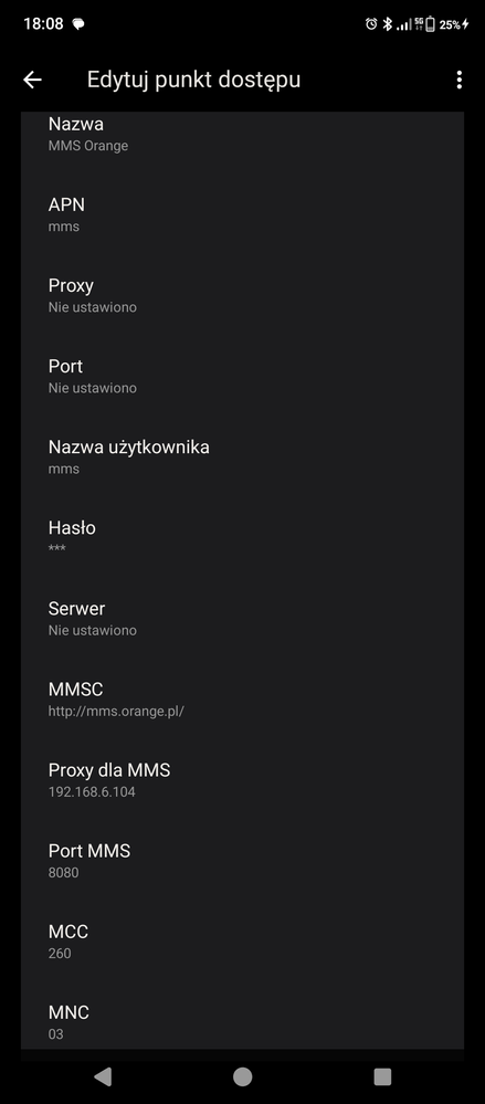

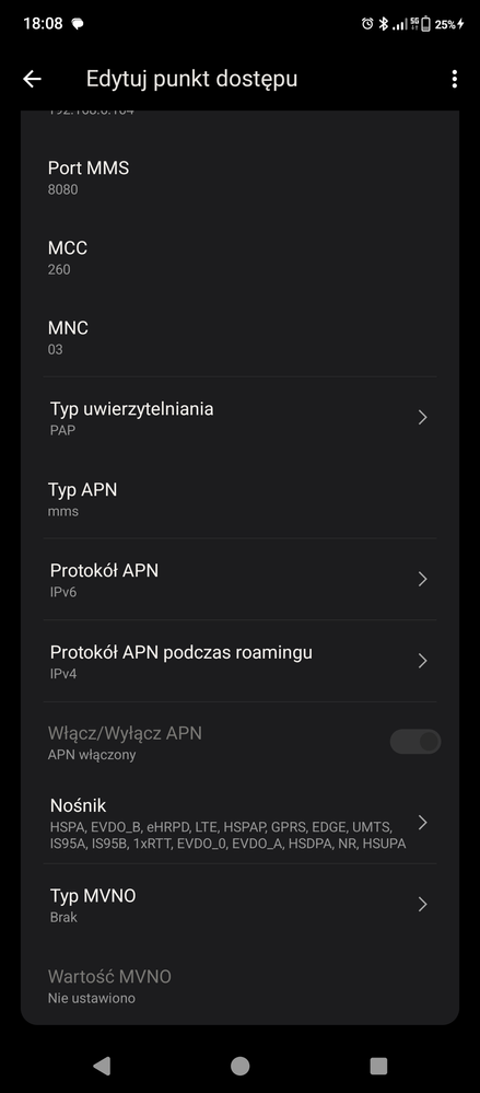

Witajcie, mam smartfon ulefone armor 27 t pro system to android 15
 Próbowałem ręcznie ustawić MMS  w rożnych konfiguracjach ale bezskutecznie.
Oczywiście przy każdej zmianie ponownie uruchomiłem telefon i wtedy wysyłałem do siebie MMS w celu sprawdzenia.
Ustawiłem protokół APN na IPv6 bo internet tez mam na tym samym protokole na IPv4 też nie działa
Screenshot_20251106-180816[1].pngScreenshot_20251106-180830[1].pngScreenshot_20251106-181129[1].png

Właśnie za pomocą tej strony ustawiałem i robiłem krok po kroku i nie działa

@atlas_cudow  zrobiłem reset ustawień APN i restart telefonu i nie działa.
patrzyłem w ustawieniach ze z automatu nie jest ustawiony typ uwerzytelnienia oraz Proxy dla MMS.
@agat13  po resecie i restarcie ponownie ustawiłem zgodnie z wysłanym linkiem przy czym zmieniłem tez ustawienia internetu z automatycznych z protokołem IPv6  na IPv4 zeby MMS i internet byl na IPv4.
Też nic nie pomogło

Konfiguracja MMS
@grzesiek999
Nazwa: Orange MMS
APN: mms
Nazwa użytkownika: pozostaw puste (lub „internet” jeśli wymaga)
Hasło: pozostaw puste (lub „internet”)
MMSC: http://mms.orange.pl
MMS Proxy: 192.168.6.104
MMS Port: 8080
Typ APN (APN type): mms
APN Protocol: IPv4/ IPv4 & IPv6 (jeśli dostępne)
Pozostałe pola: zostaw domyślne lub puste

Konfiguracja MMS
@grzesiek999 bazując na konfiguracji z pierwszego wpisu, zmień typ uwierzytelnienia na Nie ustawiono/Brak;
oraz Nośnik na  Nie ustawiono/Nie określono

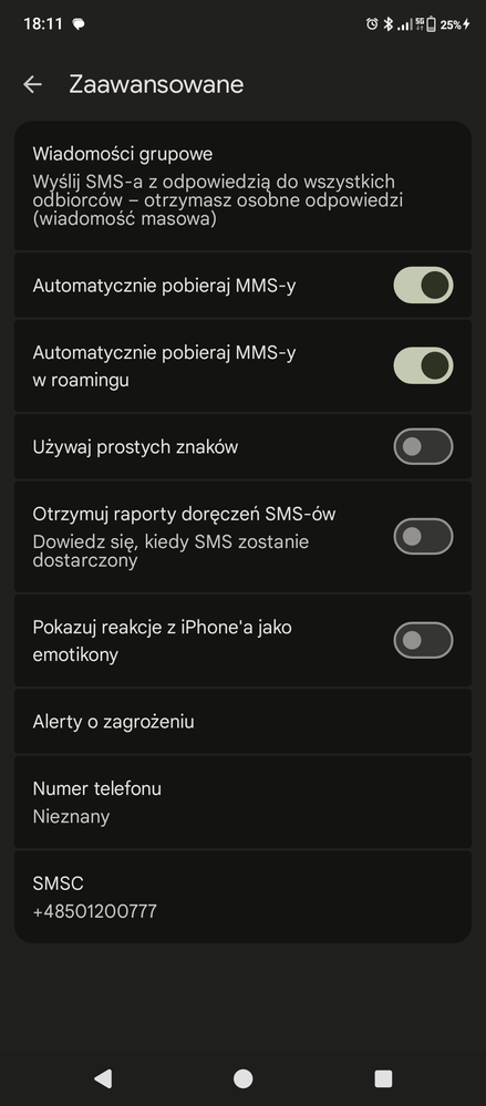

Konfiguracja MMS
@grzesiek999Masz włączone Czaty RCS?

@Glut  Niestety nie działają te ustawienia 😔
@spiro Również nie chce wysłać ani odebrać mms po zmianie ustawień i restarcie.
Internet działa na ustawieniach automatycznych z protokołem IPv6 i jak sam zmieniłem na IPv4.
na innym telefonie działa mms i internet więc jest wina z konfiguracja w tym telefonie.
@atlas_cudow Czaty mam wyłączone
