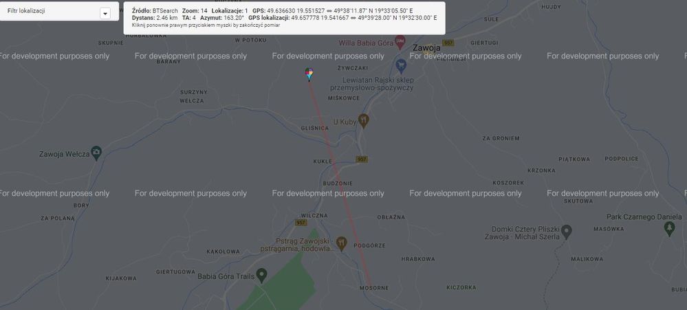

@agat13  Jest jakieś urządzenie nie drogie  takie żebym mógł idealnie skierować na nadajnik po współrzędnych gps? on się łączy z tym nadajnikiem  sprawdziłem z btsearch  ale chciałbym żeby ta antena była bardziej precyzyjnie ustawiona na nadajnik góra miśkowców?

Przełączanie pasm na nadajniku bts
Kompas? Smartfon?
@j131  A jeśli smartfon to jaka będzie dobra aplikacja na androida  żeby wyznaczyć punkt A dom  współrzędne gps a punkt B nadajnik  żeby dobrze ustawić antenę?
