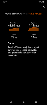

Na nadajniku ustawia się automatycznie wysyłanie i jak jest obciążony to nawet 2Mb/s będzie tylko, tak mam przeważnie i pobieranie max 60Mb/s przy agregacji 2 pasm, wcześniej miałem 120 Mb/s w nocy i 12Mb/s wysyłania... Jak nocne marki przestawali ssać GB 😎
Teraz to słaba szybkość 😐
Zaznaczę że nadajnik 1 km oddalony i go widzę z okna 😃
