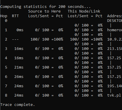

U mnie z T-Mobile pathping do tvk.pl.

LTE - osiągam lepsze trasfery korzystając z VPN, myślałem, że to przeciążony BTS...
Co to właściwie może oznaczać, nawet o tej porze ten adres 172.18.60.6 ma nadal 60% utraty pakietów, zastanawiam się czy to w jakikolwiek sposób wpływa na działanie internetu bo ten o tej porze chodzi ok nawet bez VPN, chociaż kiedyś speed test osiągał 160mb/s teraz jest ~110, może gdyby nie ten punkt który gubi pakiety było by nadal 160?
Pytam bo nie wiem jak podejść do rozmowy z pomocą Orange by mnie nie zbyli "o to nic takiego, internet przecież działa" a to może być przyczyna dlaczego w dzień działa bardzo słabo.
