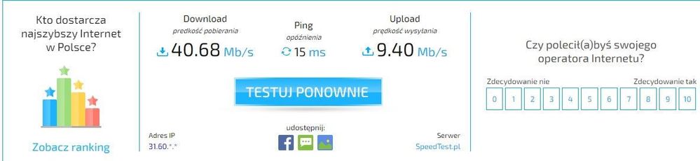

Ok dzięki wielkie za podpowiedź. Jakość jak na warunki w mojej miejscowości wydaje się zadowalająca. Pomijam, że jak stanąłem na dachu to na linii prowadzącej do masztu widzę piękne wzniesienie, które wręcz idealnie go zasłania. Spróbuję jeszcze z krótszym kablem i wtedy może okaże się to najlepsze rozwiązanie z możliwych. Wielkie dzięki za pomoc. Na ten moment na tym nadajniku test wygląda tak:
Oczywiście, gdy zamontuje krótszy kabel również napiszę jaki był efekt. Pozdrawiam.
