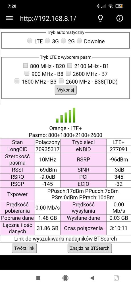

To tak. Ogólnie zamontowałem antenę na szczycie budynku, maszt około 2,5 metra wysokości. Antena dualna od Cybertecha 1800 Mhz-2100 Mhz (10 metrów kabla). Antenę wycelowałem w nadajnik w miejscowości Strzelin. Antena połączyła się z nadajnikiem:
Strzelin, ul. Oławska 51, ID2735- LTE 800, 1800, 2100, 2600
-96dBm, RSSI -69 dBm, SINR od -1 dB do -10 dB
Jest to jedyny nadajnik, który antena w połączeniu z routerem B818 złapała w kierunku Strzelina. Próbowałem ją wycelować na pozostałe BTS-y w Strzelinie jednak bezskutecznie. Przy testowaniu wyszła prędkość w porywach do około 30 mb/s. Testy robiłem od około godziny 14:00 i jakość była zadowalająca. Niestety około godziny 21:00 zaczęły się problemy. Najprawdopodobniej związane z obciążeniem nadajnika, wówczas router zaczął automatycznie przełączać na nadajnik:
w Wiązowie ul. Biskupicka 1, ID46376, gdzie zdecydowanie spadł zasięg z uwagi na to, iż antena wycelowana była w nadajnik w Strzelinie. Nadmieniam, że przełączał pomimo wymuszenia pasm w programie HManager (800.1800.2100.2600). Stąd nasuwa się moje pytanie czy warto zakupić antenę która będzie obsługiwać pasmo 2100-2600 Mhz i dalej próbować w kierunku Strzelina. Czy lepiej wycelować antenę na maszcie i ukierunkować ją na nadajnik w Wiązowie.
Ponad to, czy warto zastosować np. kabel o długości 5 m od anteny i resztę pociągnąć skrętką. Da to jakiś efekt przy zysku? WIem, że trochę się rozpisałem ale chcę ustawić w miarę jak najlepszy sygnał.
Pozdrawiam.

@peciomu25 w pierwszej kolejności lepiej dać krótszy kabel do anteny. Anten na częstotliwość 2100 - 2600 bym nie kupował, ze względu spore odległości. To już ryzyko, bo może być wydana niepotrzebnie kaska na te anteny, ale mogę się mylić. To już Twoja decyzja i trudno doradzić.

Ok dzięki wielkie za podpowiedź. Jakość jak na warunki w mojej miejscowości wydaje się zadowalająca. Pomijam, że jak stanąłem na dachu to na linii prowadzącej do masztu widzę piękne wzniesienie, które wręcz idealnie go zasłania. Spróbuję jeszcze z krótszym kablem i wtedy może okaże się to najlepsze rozwiązanie z możliwych. Wielkie dzięki za pomoc. Na ten moment na tym nadajniku test wygląda tak:
Oczywiście, gdy zamontuje krótszy kabel również napiszę jaki był efekt. Pozdrawiam.
