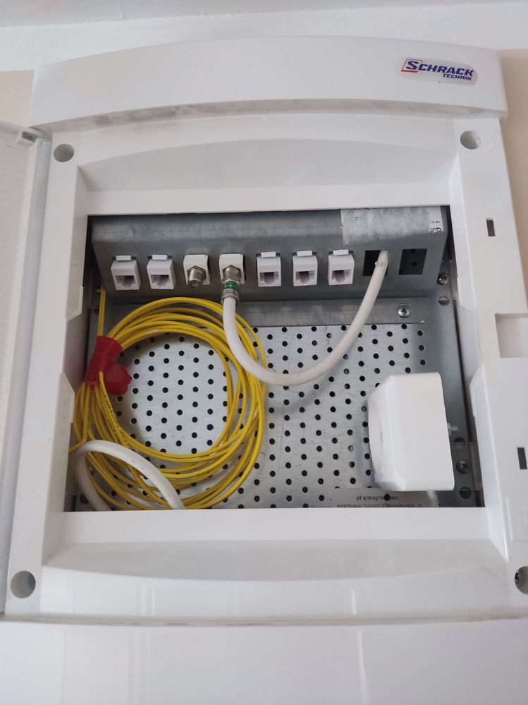

@marder - z wykonawcą z ramienia Orange. Tak to sobie śmiesznie nazwali. A dziś dzwonił technik z Orange dopytać o zdjęcia skrzynek wewnątrzbudynkowych.
Tak z ciekawości @marder @agat13 @j131 tak wygląda skrzynka wewnąrzbudynkowa nad drzwiami. Czy idzie z tego wywnioskować ile kabli UTP jest rozprowadzonych po mieszkaniu, czy nie bardzo?
P.S. Rozmawiałem wstępnie z technikiem - powiedział, że jak peszel będzie drożny i będzie miał pilota to spróbuje przeciągnąć mikrorurkę FTTH do salonu.

@grrigor  super z tym technikiem ustaliłeś  Ja bym poszedł dalej...jak się da, niech wciągnie i skrętkę dodatkową. I tak wciąga i tak..wiem, że wystarczy jak dociągnie ftth do salonu, ale apetyt rośnie w miarę jedzenia...
Masz 5 gniazd eth.  Zerknij czy są rozszyte. Zobacz czy gniazdek w pokojach masz 5 i odpowiedź gotową...Ja bym już sam rozebrał wszytko , aby sprawdzić. Jeśli nie masz  wkrętaka, niech to zrobi monter przy instalacji I przy okazji przetestuje kable...
