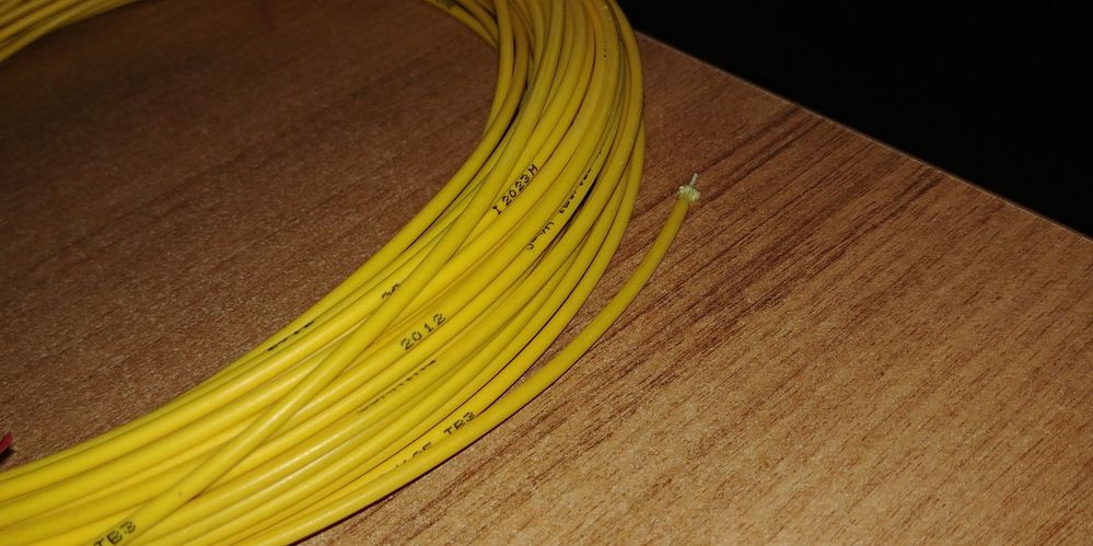

@grrigor  wystarczy zamiast mikrorurki użyć normalny kabel ftth z gniazdem w zestawie  dostępny dla monterów z defaultu do instalacji. Nie trzeba kleczeć,  a normalnie  technicznie pogadać

@grrigor  kabel ftth  ma coś koło 4mm średnicy i jest bardzo wytrzymały na rozciąganie. Przy zastosowaniu odpowiednich technik przeciągania kabli czasem się idaje go włożyć.. nie spróbujesz,  nie dowiesz się.. tym bardziej, że robić to będą  fachowcy z praktyką

@grrigor Potrzebujesz przeciągnąć w peszlu taki patchcord (średnica 3mm). Musi być tylko zakończony wtyczkami SC/APC i nie wiadomo czy by przeszły bo są znacznie większe. W Twoim przypadku najprostsze rozwiązanie to wziąć Funbox bez zewnętrznego ont-a, włożyć do skrzynki multimedialnej i tyle. Jaki będzie zasięg Wi-Fi przekonasz się po włączeniu. W salonie będziesz miał dekoder TV po kablu ethernetowym a w pokoju komputer stacjonarny. dddsssa.jpg
