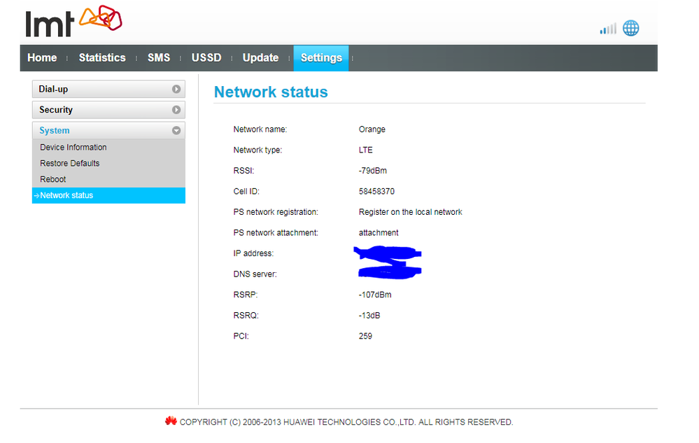

Takie mam wartości:
Z tym BTSem jestem połączony najczęściej i problemów nie mam, oczywiście poza wieczornymi spadkami DL i wzrostem pingu.
