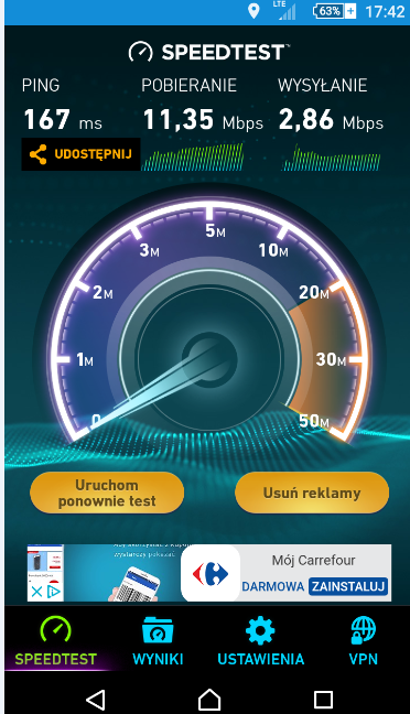

No i historia z pingiem się powtarza, dzisiaj trochę wcześniej niż zwykle:

To jest sygnał z tego komina, ten sam CID, gdzie wszystko jest ok do wieczora. Odpowiedzi z BOK na temat są standardowe - złe ustawienia, rozwarcie nadajników, uszkodzony sprzęt itp. Powtarzam, że jest to problem występujący w Kraku i okolicach na wielu urządzeniach i w różnych lokalizacjach tylko wieczorami. Zrzut z telefonu:

Dodam jeszcze, że w 3G ping jest w miarę ok, prędkość już nie :

@Katani1: Jaką masz siłę połączenia, SNR itp?

Takie mam wartości:
Z tym BTSem jestem połączony najczęściej i problemów nie mam, oczywiście poza wieczornymi spadkami DL i wzrostem pingu.
