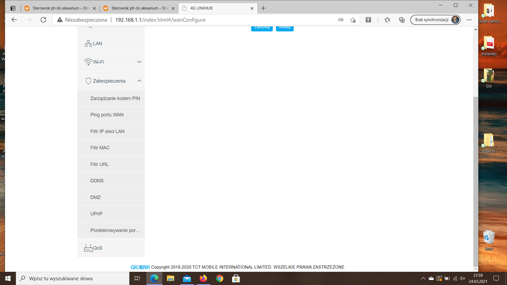

Sterownik ph do akwarium
@AdamFnapisał(-a)
dmz i upnp jest wyłączone
* Scalenie postów – moderator Kinga
A  co jest w zakładkach: zabezpieczenia-filtr IP sieci LAN, filtr MAC i filtr URL?
Wygląda jakby coś odfiltrowywało twoje próby wejscia na stronę sterownika. Jeśli tym filtrem nie jesteś ty (tak bym zaklasyfikował pomyłkę w kwestii przypisanego sterownikowi IP) to musi to być coś w nowym ruterze.
