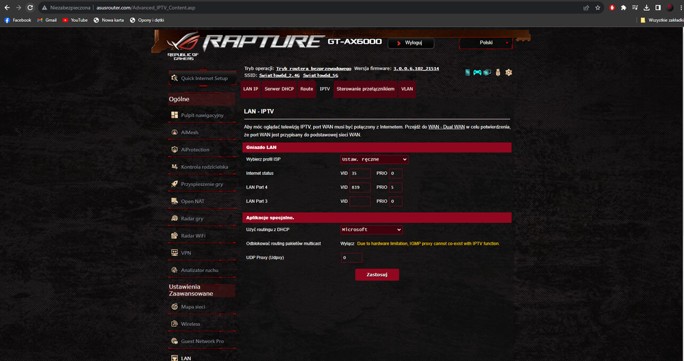

Witam, potrzebuje pomocy jak uruchomić iptv na routerze ASUS GT-AX6000?
Sam internet udało się skonfigurować po vid 35
 natomiast iptv totalnie nie umiem ustawić słyszałem o "zbridżowaniu" vlan'ów 838 i 839 natomiast nie umiem znaleźć opcji aby utworzyć vlan bridge w tym routerze. a jak wpisałem w kategorii "iptv" vid 839 to nadal nie działało pozatym po wpisaniu vid 35 oraz vid 839  wyłączała mi się opcja "Odblokować routing pakietów multicast" czy ktoś się z tym mierzył i może pomóć?
Dodam jeszcze że dekoder który próbuje skonfigurować to IWU 200
A w drugim pokoju mam inny "starszy" na kartę i po wejściu na kanał 996 na dekoderze IWU 200 to stan usługi czy tam zakładka "moje urządzenia" wykazuję że problem jest po stronie tego dekodera na kartę od orange. Że posiada nie aktualną listę kanałów. Czy ktoś może coś doradzić w tej kwestii? Nie mam totalnie pojęcia jak to zrobić żeby telewizja działała, internet śmiga i to super a tv już ustawić nie potrafię..

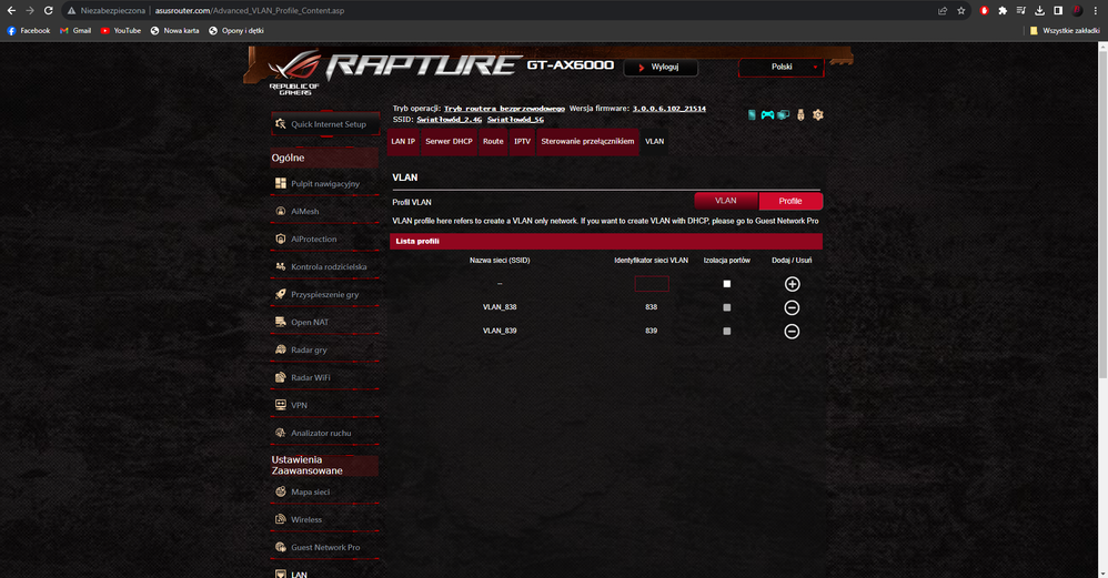

Tylko pytanie gdzie te vlany wpisać o to jest pytanie, ponieważ totalnie nie wiem jak je zbridgować na tym routerze, i potem nie wiem totalnie jak je podpiąć pod port w którym jest podpięty dekoder, może uda się jakoś pomóc? Chciałbym to mieć już za sobą i nie męczyć się z tym

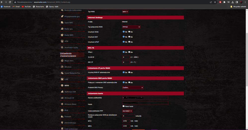

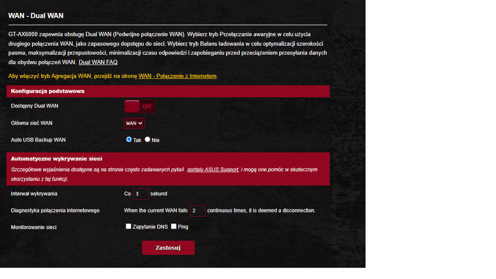

Konfiguracja IPTV przez router ASUS GT-AX6000 (Zmiana z Funbox 6)
dual wanoff.pngiptv.pngipv6.pngvlan.pngTak to u mnie wszystko wygląda.wan.png
