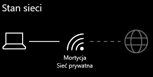

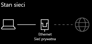

Witam. Dopiero jak wstałem ktoś router zrestartował. Okazuje się, że router nie może uzyskać dostęp do sieci. Diody od dostępu do sieci WAN oraz Wi-Fi świecą stale na pomarańczowo, a dioda od telefonu VoIP miga powoli na biało, co oznacza problemy z telefonią. Próba połączenia się pod sieć routera po prostu ogranicza tylko do sieci LAN, pozwalając jedynie na przeglądanie plików dostępnych w sieci rodzinnej, zarządzaniu drukarką podłączoną pod router, itp., a na windowsie tak to wygląda:nzmc_06_0-1633937986987.png
Od czasu do czasu urządzenia podłączone zgłaszają, że rzekomo są oni połączeni z siecią WAN, ale w praktyce po chwili znowu tracą łączność z siecią WAN.
