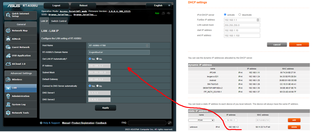

Od kilku miesięcy probuję podlączyć drugi router do funbox 3.0. Probowałem wszystkie tryby:
Podsieć, Access Point, Repeater, Wireless Bridge. Bawiłem wię ze statycznym IP, wylączałem DHCP. Podlączałem LAN -> WAN i LAN -> LAN. Internet pracuję 1 godzinę stabilnie, potem prędkość na Asus spada z 300 mb do 6 mb i na koniec rozlącza się z blędem "Nie mogę uzyskać IP" albo "DNS server nie znalieziono".  Przykladowo weżmiemy taką konfigurację:
Funbox 3.0 LAN <=> Asus RT-AX86U LAN
Funbox 3.0
ip 192.168.1.1
DHCP aktywny,
początkowy adres IP 192.168.1.10
końcowy adres IP 192.168.1.150
Asus RT-AX86U albo Asus RT-AC68U
Access Point
statyczny IP 192.168.1.2
DHCP nieaktywny,
Dzialalo stabilnie przez 2 łata, wnaglę rozsypalo się i nawet po wymianie Funboxa i Asusa sieć dziala tylko 1 godzinę a potem trzeba restartować. Prosze doradzić konfigurację przy której urządzenie dzialaly by stabilnie.

@Ievgen
Skoro działało a teraz nie chce to albo coś zmieniłeś w konfiguracji albo coś się zepsuło.
IMHO lepiej jest nie dawać AP statycznego IP tylko wymusić przydzielanie tego IP w konfiguracji DHCP na FB3. Ten adres powinien być w zakresie serwera DHCP.

Funbox 3.0 <-> Asus RT-AX86U Brak internetu
Ustaliłem statyczny IP na funbox. Tak że funbox zmusza Asus pracować pod 192.168.1.2. Na razie działa, ale nie chcę się oszukiwać, bo nie raz tak było że myślalem że problem się rozwiązal a jednak nie. Czekamy na jak długo tym razem starczy

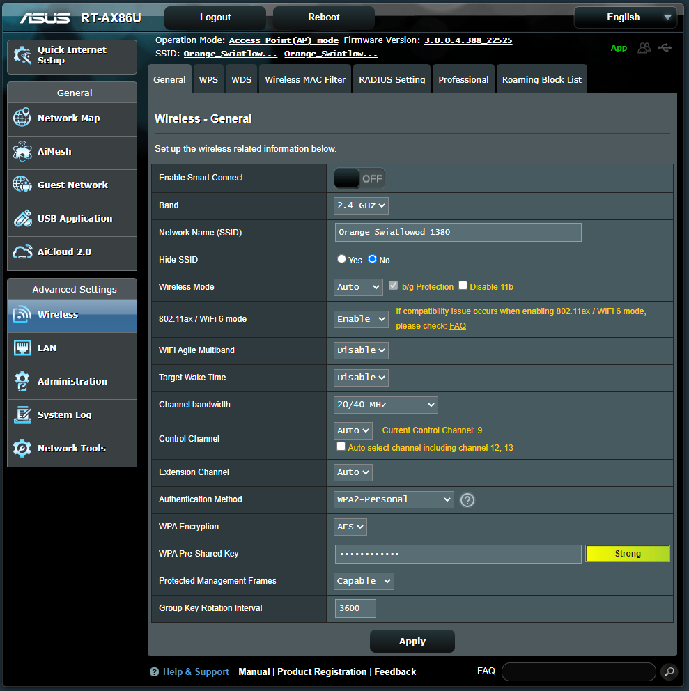

Używam Wi-Fi na obu. To nie dokladna godzina. Ogólnie  jest chaos i nie przewedzalne zachowanie. Może prędkość spaść, może w każdej chwilę rozlączyć się. Może zacząć pracować jeśli podlącze się Ethernet zamiast Wifi. Utrata polączenia następuje pomiędzy Asus a FB. Często ale nie zawsze. Mam drugi Asus ale ten zachowuje się tak samo.
Jak daleko są od siebie urządzenia?
20m Ethernet i 8m Wifi
 Czy na urządzeniach podłączonych do FB3 (Wi-Fi i LAN) działa sieć?
Tak. Raczej stabilne ale zdarzają się tez zaklócenia
Czy pada tylko na Asusie po Wi-Fi lub LAN?
WiFi i LAN
2023-04-14 17_52_55-ASUS Wireless Router RT-AX86U - Professional.png2023-04-14 17_51_41-ASUS Wireless Router RT-AX86U - General.png
