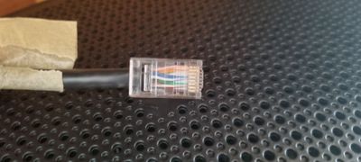

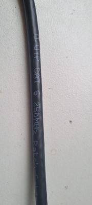

@Ievgen Czy mógłbyś podać oznaczenie tego starego kabla? Pytam z czystej ciekawości.

@Samotnick  Kabel trochy dziwny z różnymi wtyczkami, zamontowany śrubą do drewna która przechodzi prawie przez sam kabel. Ale przecież działało jakoś 2 łata. Na razie nie chce robić wniosków, bo wiele razy myślałem że znalazłem problem a przez godzinę okazywało się że jednak nie.

@Ievgen  pierwsze zdjęcie to kabel rj11 to złącze kablowe używane w zestawach telefonicznych, ADSL i kablach modemowych itp. Drugie i trzecie zdjęcie to kabel Ethernet RJ45 (kabel sieciowy) służący do podłączenia Internetu do różnych urządzeń np. laptopa, komputera, konsoli lub telewizora. Kupując kabel RJ45, trzeba zwrócić uwagę na jego długość, prędkość przesyłu danych, czyli na przepustowość, oraz rodzaj.
Wyróżnia się trzy podstawowe odmiany kabla RJ45. Pierwsza z nich to kabel sieciowy nieekranowany UTP  dzięki któremu można przesyłać i pobierać dane z Internetu. W zależności od rodzaju kabla dane te przesyłane są z różną prędkością.
Kolejny typ złącza RJ45 to tym razem kabel ekranowany STP  który ma oplot i uziemienie. Stanowi solidną ochronę przed wpływem elektromagnetycznym. Natomiast kabel FTP wyposażony jest w ekran foliowy i uziemienie. Ma swoje zastosowanie w miejscach, gdzie występują zakłócenia elektromagnetyczne.
Na potrzeby domowe najczęściej wystarcza złącze RJ45 UTP.

@Ievgen Pomijając kwestię mocowania wtrętem, wydaje mi się, że ten zaciskany wtyk może nie być kategorii 6. W dodatku może nawet nie do linki.

Na wszystkich zdjęciach jest ten sam kabel.
