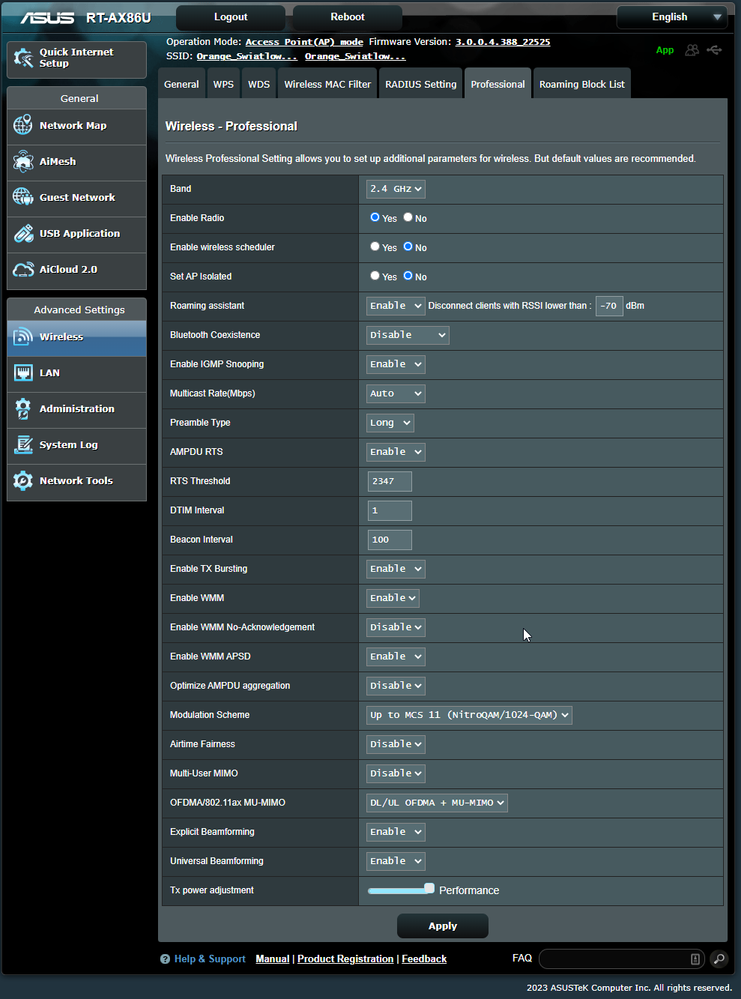

5)  Asus -> WiFi -> Advanced/Zaawansowane wyłączyć funkcję odłączania WiFi klientów ze słabym zasięgiem. Funkcja służy po to aby pomóc przejść do jednego pokoju w drugi i podłączyć się do rutera w drugim pokoju który ma lepszy sygnał. Ale w tym wypadku próbujemy rozwiązać problem niestabilnego sygnału. Czyli wyrzucamy jedną zmianu

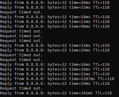

Polączenie zerwane. Czyli starczylo na 3 godziny. Jeden komputer stracil IP a drugi zachowal. Na Asus jest funkcja aby dokonać ping. Asus nie mógl skontaktować się z google oraz funbox.  Aby napisać to powiadomienie podlączylem się do funbox. Ale ping teraz wyglada tak.

Urządzenia które były podpięte to FB mają 300 mb prędkość.
Tak, próbowałem ustawienia fabryczne. Aktualizowałem soft na obu ruterach. Wymieniłem FB oraz Asus na nowe.
Na Asus podpięte 2 komputery, i komórka. Do FB podpięty TV, IP Cam, komputer.

Używam Wi-Fi na obu. To nie dokladna godzina. Ogólnie  jest chaos i nie przewedzalne zachowanie. Może prędkość spaść, może w każdej chwilę rozlączyć się. Może zacząć pracować jeśli podlącze się Ethernet zamiast Wifi. Utrata polączenia następuje pomiędzy Asus a FB. Często ale nie zawsze. Mam drugi Asus ale ten zachowuje się tak samo.
Jak daleko są od siebie urządzenia?
20m Ethernet i 8m Wifi
 Czy na urządzeniach podłączonych do FB3 (Wi-Fi i LAN) działa sieć?
Tak. Raczej stabilne ale zdarzają się tez zaklócenia
Czy pada tylko na Asusie po Wi-Fi lub LAN?
WiFi i LAN
