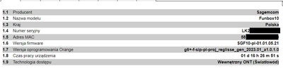

Witam wszystkich.
Zwracam się z prośbą do posiadaczy Funboxa 10 o sprawdzenie czy pojawił się nowy firmware z obsługą SMB.
Ostatni przez ze mnie sprawdzany w październiku 2024 roku to:

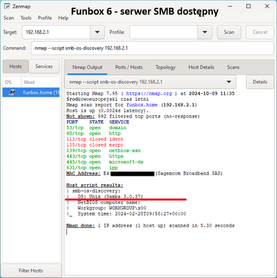

SMB jest do sprawdzenia za pomocą programu Zenmap https://nmap.org/download z poleceniem:
nmap --script smb-os-discovery 192.168.1.1
 Jeżeli SMB jest, będzie wynik z nazwą SMB (taki jest w Funbox 6):

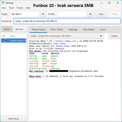

Jeżeli SMB nie będzie wynik, będzie następujący:
