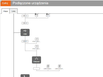

@lxxl Dyski są widoczne z poziomu Sieć-> Podłączone urządzenia.
 Jako mapa urządzeń - u mnie podłączone przez hub usb są 2 dyski.

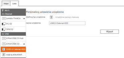

 Po kliknięciu na dysk jest taka informacja.
Skoryguję jeszcze moją wypowiedź, po  czym wnoszę, że Funbox 10 obsługuje (lub powinien) SMB... Bo obsługuje ten protokół Funbox 6. Informacje o dysku są identyczne i nie ma także żadnych ustawień. A mimo to Funbox 6 wyszukiwany jest w otoczeniu sieciowym Windowsa.

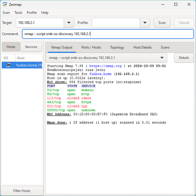

@Aleksander_77  Mógłbyś zaspokoić moją ciekawość wynikiem poniższego polecenia?
nmap --script smb-os-discovery 192.168.2.1

@lxxl lxxl Dyski, które mam podłączone do F10 są extFat4. Działa serwer DLNA i odczyt jest mozliwy.
@Samotnick Komenda dla ciebie.

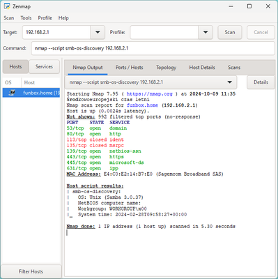

@Aleksander_77 Zapomniałem dodać, że chodziło mi o FB6. Chciałem zobaczyć jaka jest tam wersja SMB. Na FB10 nic przecież nie pokaże jak nie widać otwartych portów.

@lxxl Źle ci napisałem z tym formatem plików. Moje dyski są EXT4 czyli linuksowe. Działały także z NTFS ale z exFat nie sprawdzałem. Przy formacie EXT4 osiągam bardzo duże transfery zapis/odczyt - przy SSD 100 MB/s.
@Samotnick

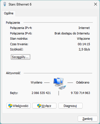

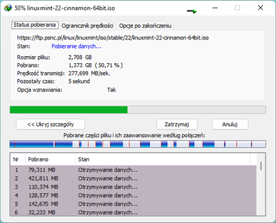

Tak z innej beczki testy jak hulają 2Gbity na FB10.
Port 10 Gbit podłączony jest do karty sieciowej TP-LINK TX201 i synchronizuje się bez problemu prędkością 2,5 Gbit.
https://www.speedtest.net/result/d/5fa44d5e-38f2-4c5f-8733-156aa1f45b30
https://www.speedtest.pl/wynik/418378243
