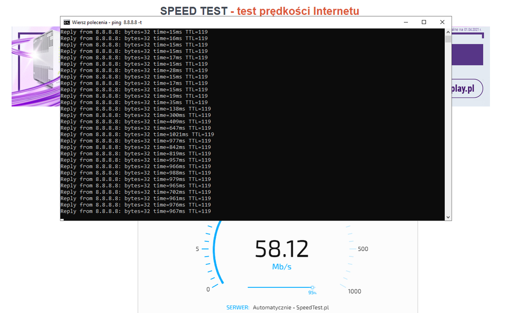

obrazek jak łącze jest wysycane LTE do 60Mb/s.

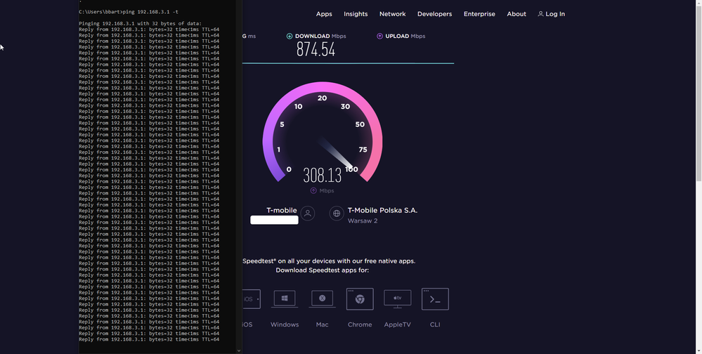

Wszystko zależy od routera, u mnie przy wysycaniu łącza aż tak mocno nie skacze ping, tylko ja ten od operatora schowałem do szafy i używam swojego.
Ty też pisałeś, że masz problem z pingiem do bramy routera, tutaj podczas testu nawet 1ms nie ma u mnie.. Nie wiem jak z tym sobie Funbox 6 radzi akurat.. 😉
