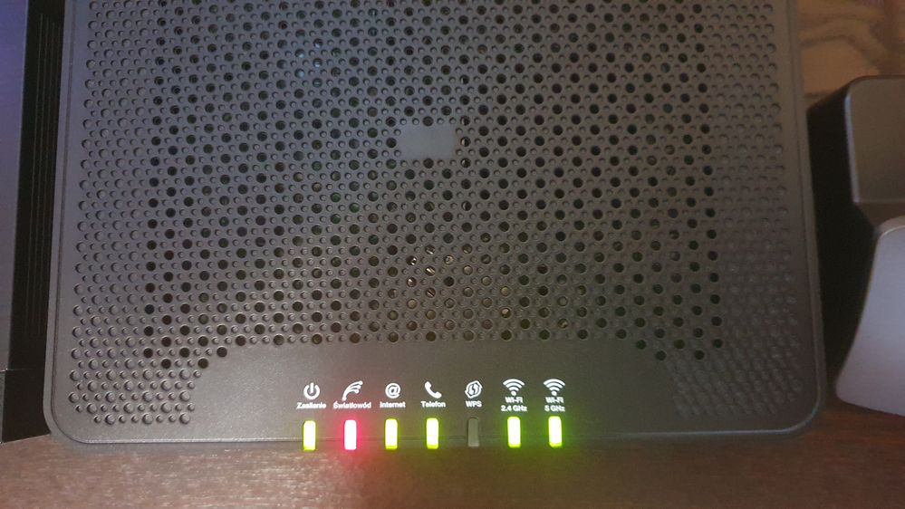

Witajcie, od rana na Funbox 3 dioda od światłowodu świeci się na czerwono,  dioda od internetu na zielono i net działa Ok. Pytanie o czerwono diodę, czym to może być spowodowane? Reset wtyczkowy nie pomaga.

@Anonim czerwona dioda to znak, że przekroczone zostały parametry optyczne łącza. Jeśli nie chcesz uszkodzić modemu zgłoś to na infolinię jak najszybciej, niech zrobią testy i ewentualnie zdiagnozują problem...
Może to być jakiś zwis, ale to by restart czy reset do fabryki wyjaśnił dopiero. Najpierw wyłącz z prądu, później jeśli umiesz i się nie boisz, przywróć ustawienia fabryczne...to jednak może całkiem wykrzaczyć modem. Ja bym najpierw zadzwonił na infolinię lub zgłosił na czacie
Dopowiem: gdybyś nie miał netu, to by świadczyło, że całkiem światełko jest uszkodzone. Jeśli zaś działa, to (wedle mojej wiedzy) znak, że z parametrami optyki  coś nie tak...

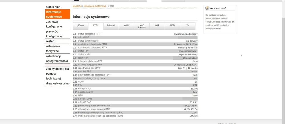

Możesz zerknąć w parametry linii FTTH (poziom mocy optycznej odbieranej) Powinno być między -17, a -27 dBm
FunBox 3
* Zakryto dane prywatne  – moderator Kinga

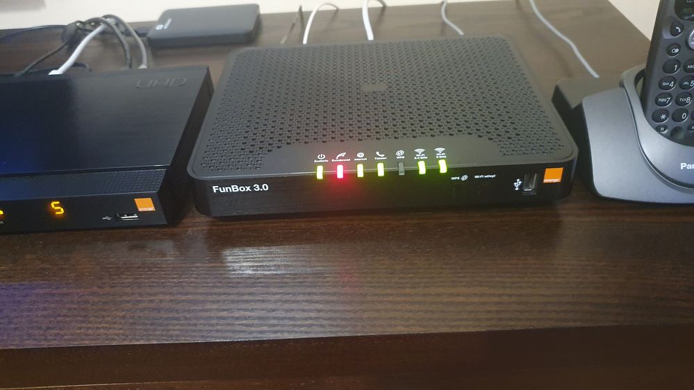

Po resecie była przez chwilę zielona, potem na czerwonoPo resecie była przez chwilę zielona, potem na czerwonoFunBox.jpg

Masz zbyt wysoki parametr Poziom sygnału optycznego odbierania (dBm). Zgłoś to na infolinii.

@Anonim: bardzo słaba moc sygnału odbieranego. Na pewno nic się nie poluzowało?
https://nasz.orange.pl/t5/Internet-domowy/Sygna%C5%82-optyczny/td-p/139339

@Anonim jak napisałem wyżej...masz zaniżony poziom sygnału optycznego. Sprawdź gniazdo i modem, czy się nic nie odłączyło, dociśnij wtyczki. Zobacz czy patchcord nie jest złamany. I zgłoś to... Usługa działa siłą woli
