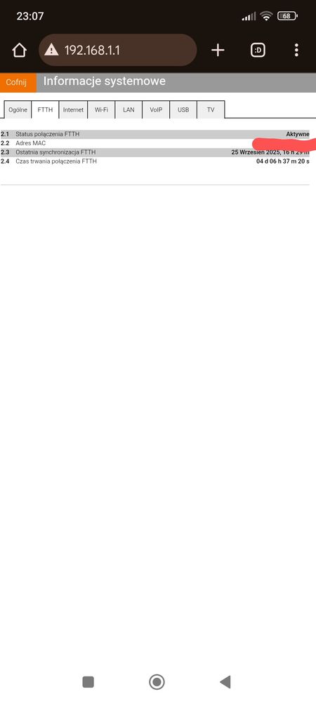

Uszkodzenie światłowodu? Jak sprawdzic dokładne parametry mojego łącza?
Proszę zobaczyć. Nie ma u mnie pozycji siła sygnału ani niczego w tym stylu.
  • 10179
  • 42871
  • 354

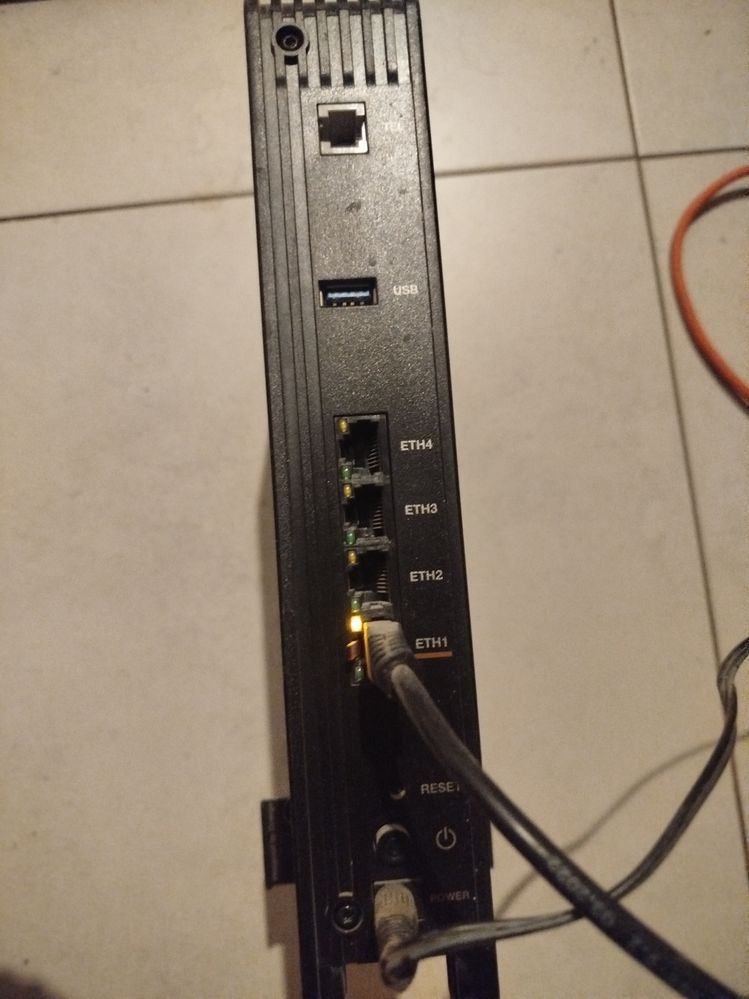

Jak wygląda Funbox? Możesz zrobić jego zdjęcie, razem z kabelkami które z niego wychodzą?
Poziom 17, Badacz Przestworzy
  • 21
  • 65
Jest to funbox 6
Czyli światłowód dochodzi do zewnętrznego urządzenia ONT. W tym przypadku nie sprawdzisz siły sygnału przez FB i pozostaje infolinia lub samodzielna diagnostyka w aplikacji.
Poprzednicy mają rację, że siła sygnału nie wpływa na prędkość usługi. W skrajnych przypadkach(kiedy parametry wychodzą poza normy) po prostu mogą być przerwy w działaniu co najwyżej. Jak działa nie przejmowałbym się.
  • 10179
  • 42871
  • 354
@rafal1936, Dzięki - to wyjaśnia brak opcji.
Ten czarny kabel wychodzący z ETH1 musi na drugim końcu wchodzić do małej skrzyneczki, do której dopiero podpięty jest kabel optyczny. Jeśli takiej skrzyneczki nie masz na posesji, to jest to bardzo dziwne, ale nie masz też kabla światłowodowego. Światłowód u ciebie kończy się w tej skrzyneczce do której prowadzi ten czarny kabel wychodzący z ETH1. Ta skrzyneczka to terminal optyczny czyli ONT. Moce optyczne tylko na niej można sprawdzić, ale do tych danych dostęp ma tylko Operator.
