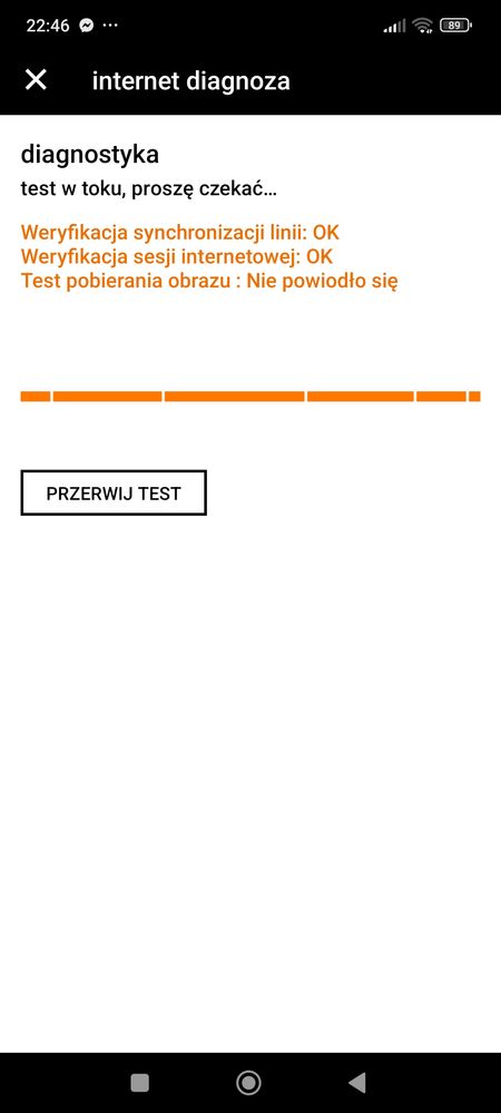

Uszkodzenie światłowodu? Jak sprawdzic dokładne parametry mojego łącza?
@j131  @marder @bronzub
Jak robie diagnostyke to pokazuje mi takie coś. Jakis obraz sie nie chce pobrac
próbuje pobrać obrazek z nieaktualnego linku. Żeby to poprawić, zostaną zaplanowane prace planowe w Mój Orange na cały weekend.

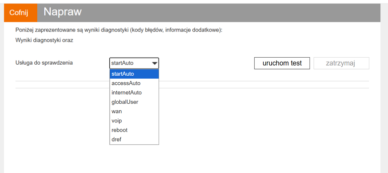

@deestnapisał(-a)
Najprawdopodobniej w trybie diagnostyki
@deest , to po kolei, możesz wyjaśnić, które pozycje czego dotyczą? Bo skoro mam FB6, to też chciałbym wiedzieć, co do czego służy 😊reboot.png
Masz ONT osobne więc nie da się sprawdzić tego
@bronzub: jeśli wszytko działa OK, to nie uruchamiaj żadnej diagnostyki, bo sam fakt uruchomienia takowej zapala lampki u operatora. Trochę jak w tej bajce o wilku, lepiej tego nie robić bez powodu.

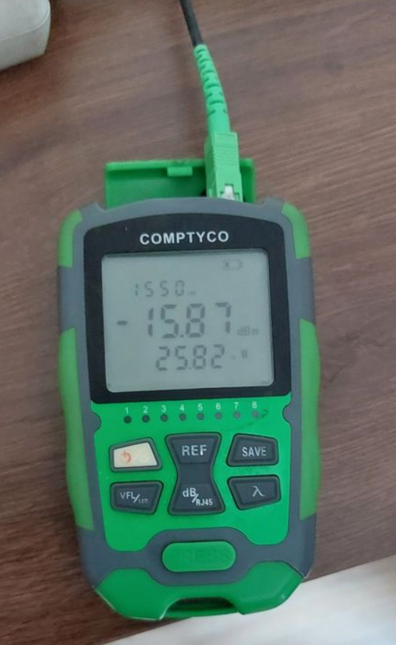

@j131napisał(-a)
@j131 , ja się na tym nie znam, ale jak mi po montażu technik pokazał jakiś zielony miernik z decybelami i objaśniał, że im coś tam jest mniejsze, bliższe zeru, ale lepiej ciut więcej, to mi to pokazał i powiedział, że u mnie jest ok. Więc teoretycznie tylko, i z ciekawości spytałem na forum. Tyle dobrych i pocieszających slów usłyszałem od Ciebie, że u mnie jest ok, to tylko ten obrazek Wam przedstawię ponownie do zinterpretowania. Mnie nic nie zrywa, nie zacina i mam święty spokój😀Decybele.png
@j131 Tłumienie typowe dla splittera 1/16 czyli w normie.
@marder , dzięki 😊 To zielone nazywa się splitter? Ja nie potrafię przyswoić sobie wielu pojęć, a tym bardziej ich zastosowań. Piszę, jak mi ślina na język podsunie😀
