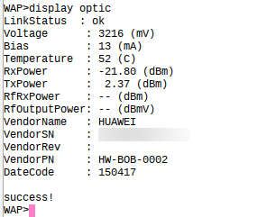

Czyli światłowód dochodzi do zewnętrznego urządzenia ONT. W tym przypadku nie sprawdzisz siły sygnału przez FB i pozostaje infolinia lub samodzielna diagnostyka w aplikacji.
Poprzednicy mają rację, że siła sygnału nie wpływa na prędkość usługi. W skrajnych przypadkach(kiedy parametry wychodzą poza normy) po prostu mogą być przerwy w działaniu co najwyżej. Jak działa nie przejmowałbym się.
U mnie lokalny operator który świadczy BSA dla Orange na swoich ONTach ma domyślne hasła, dzięki czemu można się na nie zalogować i sprawdzić siłę sygnału.

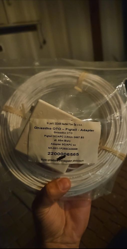

@marder zewnętrzny to jest w ogóle twardy zawodnik, ile ja się namęczę, żeby się do niego dobrać 🙃 więc uszkodzić go jest bardzo ciężko.
Co do pigtaila to prawda, sprawdź sobie opis w internecie, załączam zdjęcie puszki i oznaczenie, możesz sobie sprawdzić 🙂
"Włókno G657.B3, które wyróżnia bardzo duża odporność na zginanie. Kabel można owijać dookoła przedmiotów, przeprowadzać wzdłuż ściany i narożników. Produkt ten idealnie nadaje się do używania w mieszkaniu abonenta, ponieważ jego przeprowadzenie nie stanowi żadnego problemu"
"Posiada włókno G657.B3 wyróżniające się bardzo dużą odpornością na zginanie. Kabel można owijać wokół przedmiotów, przeprowadzać wzdłuż ściany i narożników, a nawet zawijać w supły. Włókno nie tylko nie złamie się, ale będzie nadal działało z niewielką stratą wynoszącą około 0,1 dB.  "

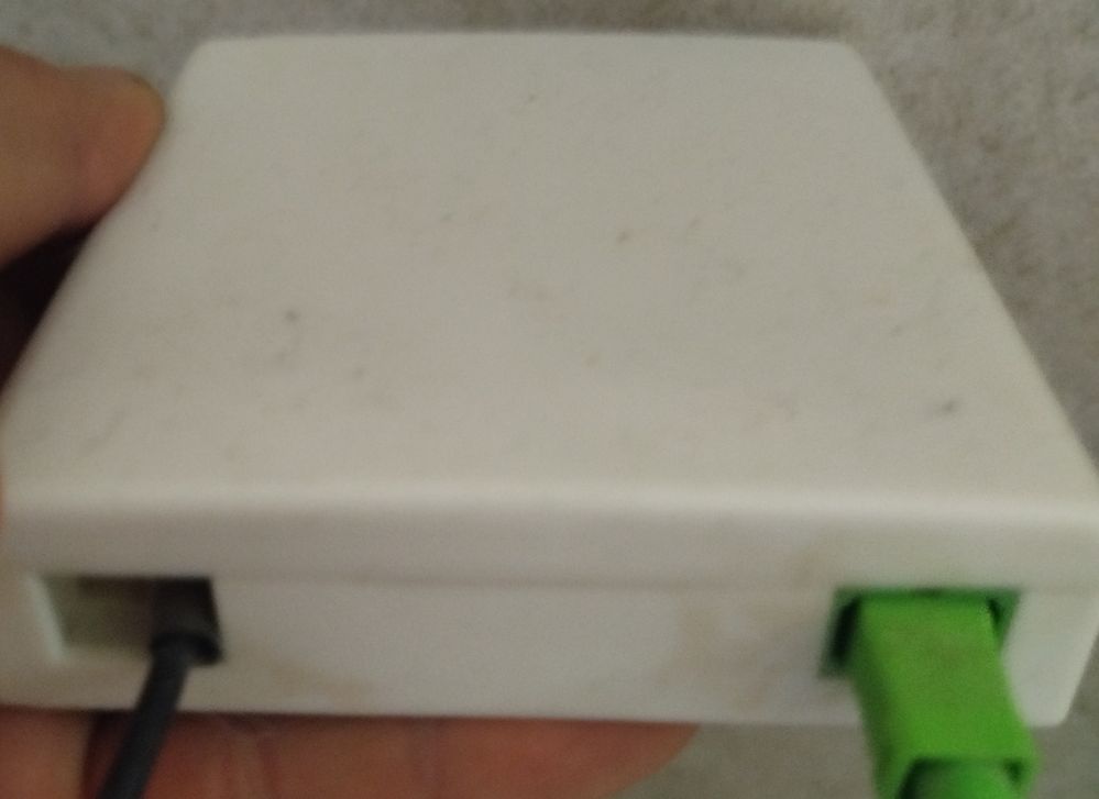

Oprócz funboxa mam jeszcze takie "puszki" czy jak to tam sie nazywa 🙂

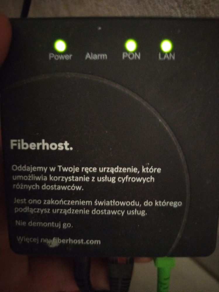

"Puszki" to: gniazdo optyczne (białe), do którego wchodzi światłowód czarny (ten pewnie o który się martwisz) i z którego wychodzi światłowód biały z zielonymi wtyczkami, oraz ONT (terminal optyczny), czarny, do którego wchodzi światłowód z zieloną wtyczką, a z którego wychodzi czarny kabel miedziany do Funboxa 6 (z poprzedniego zdjęcia). Masz po prostu dodatkowy terminal (ONT) ponieważ usługa jest świadczona na sieci operatora Fiberhost, a nie na sieci własnej Orange, i dlatego Fiberhost dostarcza w tej sytuacji ONT, i nie wolno używać ONT wbudowanego w Funboxa 6 (Funbox 6 też ma gniazdko optyczne na taką zieloną wtyczkę, ale w twojej sytuacji nie wolno go użyć). Dostępu do danych o mocach optycznych nie uzyskasz w tej konfiguracji, ale jeśli chcesz wiedzieć czy są powody do jakiegokolwiek niepokoju, to zleć diagnostykę usługi przez apkę MO - operator ma dostęp do tych danych i jest w stanie po takim zleceniu automatycznie je zweryfikować. IMHO nie ma jednak powodu do niepokoju.
