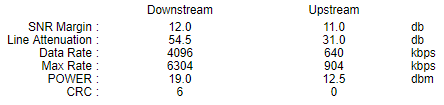

Okazało się, ze linia uległa uszkodzeniu i zostałem przełączony do centrali dalszej o 2km...
Pozostaje cieszyć się 4Mbps, bo przy tej prędkości wszystko jest stabilnie.

Na marginesie jest trochę zapasu, to automat powinien za jakiś czas podnieść prędkość, oczywiście jeśli ten zapas się utrzyma.  Wychodzące też powinny wzrosnąć powyżej tych 640. Nie wiadomo jak jest ustawione, trzeba poczekać, może się ruszy.

Ach i znowu zaczęło zrywać. Juz myślałem, ze będzie wszystko dobrze... Co zerwanie zmienia się tłumienie linii. No to kolejne zgłoszenie.

To jak zmienia się tłumienie to gdzieś jest zły styk na linii, przy długiej może być problemem ze znalezieniem, zgłaszać do skutku.

Kolejny technik mi mówi ze jedynym wyjściem jest zmniejszenie prędkości 🙂
Powiedziałem ze wcześniej działało wszystko na siódemce i ma działać tak samo i chyba coś zaczął robić.

Więcej błędów na wychodzących jak na wchodzących, dobra kaszanka. Przez ten czas to by już nową linię pociągnęli.  A tak to jest łącze stałej awarii.
